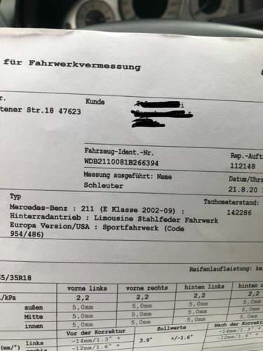

Btw. habe ich die Spur noch mal mitgemacht. 0,20 rechts.....PÄH! Nach 1,5 Jahren und KEINEM Bordstein.

Er hatte sich hinten versetzt bei Unebenheiten. Ende vom Lied war jedoch eine verstellte Spur, die durch einen Fehler beim spureinstellen verursacht wurde. Muss man auch erstmal drauf kommen.
