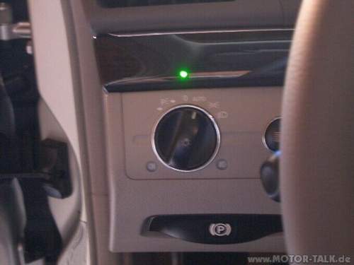

Moin,
das mit dem Licht hat mich auch gestört. Hatte Mercedes mal wieder verschlafen. Habe dann die Lösung genommen.
Dann erkläre dem armen Kerl auch , wie du das gemacht hast ;)

@Lisa
ok
die Led einfach an die Beleuchtung von der Lüftung anlöten. (Rädchen)

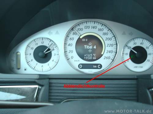

Also bei meinem leuchtet das grüne Scheinwerfersymbol im KI auf, wenn das Licht an ist. Ist wohl eine der vielen Verschlechterungen, die mit MoPf gekommen sind ;-)
Quatsch !!
Kam mit MJ 2005 und der Mopf hat das natürlich auch.
sid2006
Quatsch !!
sid2006
Meiner ist Baujahr 2004 und hat das auch... quatsch???
Also , der Vorschlag ist super , die Lösung aber gibt zu Bedenken .
1.Ich würde nicht in die hochwertige Holzleiste bohren .
2.Das Licht spiegelt sich im dunkeln in der Seitenscheibe .
Der Anschluss an das Lüftungsrädchen ist gut .
Allerdings würde ich eine ander Lösung vorschlagen .
Eine schöne unterbau LED bei Conrad besorgen , Farbe würde ich grün wählen , wobei hier natürlich die Geschmäcker unterschiedlich sind ;)
Die Position für die LED würde ich im Kombiinstrumentenrahmen rechts wählen , genau gegenüber dem Rückstellknopf .
Der Rahmen ist bei weiten günstiger als die hochwertige Holzleiste .
Die LED würde ich mit einem Widerstand versehen ,die Helligkeit in dem Fall dimmen, so das sie im dunkeln nicht stört .
Den Anschluss würde ich auch am Lüftungsrädchen wählen , aber diesmal am mittleren Rädchen ;)
Lisa

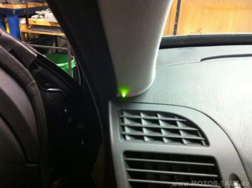

Warum wollt ihr alle euer FZ mit der Bohrmaschine verschandeln.
Es geht gaaaanz einfach.
Deckel vom Sicherungskasten ab, Sicherungseinheit raus, 12V Leuchtdiode an der Lüftungsdüse dazu klemmen,
Leuchtdiode an der A-Säule in die Ecke klemmen, FERDISCH

so einen beitrag gabs vor jahren schonmal ... haben nicht auch manche alten ki's schon das zeichen für abblendlicht drin, nur nicht angeschlossen? in dem fall liesse sich ja vielleicht eine halbwegs originale nachrüstung verwirklichen.
Deiner ist BJ 2004 aber sicherlich MJ 2005 - Code 805

Da wird nichts verschandelt durch grünes Licht und es sieht halt nicht gebastelt aus. Es gehört halt so und die Meisten hier würden dies auch lieber haben als die gezeigten Alternativlösungen .
Es ist eben eine, leider, sehr späte Verbesserung.
