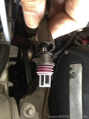

Da ich schon seit längerem mit Ölverlust zu kämpfen haben, pro Tankfüllung ca. 500ml Öl.
Habe ich gestern mit einem bekannt einen neuen Ventildeckel verbaut. Dazu haben wir noch die AGR Kanäle gereinigt und vom Öl befreit. Waren wieder zugesetzt.
Heute nach ca. 20 km fährt insgesamt mit dem neuen Deckel, sprang die Lampe wieder an. Dazu ging die ölleuchte an. Gestern habe ich den Wagen noch bis oben hin (Ölmessstab) befüllt. Nachdem ich dann insgesamt ca. 35 km Gegenfahrbahn bin habe ich Öl kontrolliert. Der Messstab ist nur noch halb benätzt. So langsam verzweifelt ich mit der Karre.
Dazu habe ich das Problem mit der Motor Elektrik Leuchte. Laut Fehlermeldung Sensor Spannung Bank 1 niedrig (Drallklappen). Habe mir den Stecker mal genauer angesehen. Die Rastnase ist abgebrochen. Meint ihr das kann daran liegen? Kennt einer diesen Stecker, Bild hänge ich mal an.
Kollege meinte Kompression prüfen, aber er hat leider kein Gerät dafür.
Bin für jegliche Hinweise dankbar.

Z16XEP Motor? Bei dem gibts eine Membran im Ventildeckel die gerne reißt und Öl in die Verbrennung gelangt.
Ich weis ja nicht welchen Motor du hast aber dinge wie Kopfdichtung, Kolbenringe, Ventielschaftdichtung sind typische Verdächtige.
Ja , das habe ich auch gelesen, deswegen habe ich ja einen neuen Deckel verbaut, aber der Ölverlust ist noch da, kommt mir sogar schlimmer vor. Der alte Deckel scheint wohl heile Gewehsen zu sein.
