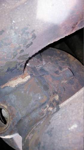

Habe heute mal die obere Lambda rausgeschraubt um in den Kat zu sehen, sieht eigentlich ganz gut aus finde ich.
Aber der Riss im Krümmer stört mich.
Kann der meine Probleme verursachen? Ausgetauschte Lambda und Zündkerzen haben nix gebracht.
Was sagt ihr dazu? Habe nen Thread im Corsa forum gefunden wo es am Ende auch nen Riss im Krümmer war (aber der Thread dann nicht mehr zu ende geführt wurde ... wie immer)

Kann, aber die letzten beiden male die ich mitbekommen hab hats dann doch nicht dran gelegen. Der Riss kann Luft gen Lambdasonde ziehen, Venturieffekt, diese Luft führt dann zur überfettung des Gemischs.

Ich kann auch bevor ich den kümmer bestelle nochmal mittels opcom die lambda im Betrieb auslesen. Wie muss sie sich den Verhalten?
Lambda muss so zwischen 0,95 und 0,98 liegen aber die Fueltrims unter+10% sag ich mal. Einen gerissenen Krümmer musst du aber sowieso tauschen.

Okay, werde ich morgen früh nochmal messen mit opcom. Ja die Anfrage läuft schon bei den autoverwertern, will halt Schonmal wissen ob es daran liegt oder nicht ;) sonst Muss ich ja weiter suchen. Ansonsten halt ebay aber ist schwer für den Motor was vernünftiges und günstiges zu finden :(

So, habe heute den neuen krümmer montiert. Der alte kat hat ganz schön gerasselt. Jedenfalls läuft er jetzt wieder sauber :) vielen Dank für eure Hilfe.
