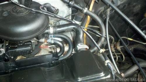

Anmerkung: Im Fahrbetrieb schwankt die Temperaturanzeige für's Kühlwasser immer etwas: bei normaler Fahrt steht der Zeiger etwa bei 70 Grad. Steht das Auto ne Weile schlägt er nach 90 Grad aus, geht dann bei Fahrt wieder zurück. Ist das normal?
Ich dachte immer, 90 Grad wären der Normalfall....

Das mit der Temperatur bei 70 während der Fahrt und 90 im Stand ist das Thermostat, wundert mich nicht das das mit dem Alter kaputt ist. Neues kostet ca. 20€ - der Wechsel dauert eine Stunde. Neues Kühlmittel brauchst du dafür auch (15€ für 5l G12++ kompatibles Konzentrat).
Entweder muss dazu die WaPu raus (dafür muss LiMa und Halter ab) oder die Servopumpe muss weggebaut werden (nicht abgeschlossen oder gar ganz ausgebaut wohlgemerkt).

Kann es Folgen haben, wenn das Thermostat defekt ist? Ich meine, im Prinzip ist es mir egal, wo die Nadel steht, es fiel mir nur auf. Wenn ich ansehe, welche Zusatzarbeiten zum Austausch zusätzlich zu den 20 Euro für's Thermostat nötig sind.... das summiert sich ja ganz schön. Ist das nötig?

Ein hängendes Thermostat führt zu kaltem Motor und erhöhtem Verbrauch.

Die 70 Grad werden sich langfristig sicher auf den Verbrauch niederschlagen, zudem auf den Verschleiss.

Erhöhter Verschleiss weil der Motor nicht oder nur sehr langsam auf Temperatur kommt.
Sollte insgesamt in der Werkstatt auf nicht über 100€ kommen. Das inkludiert aber Teile und Kühlmittel.
