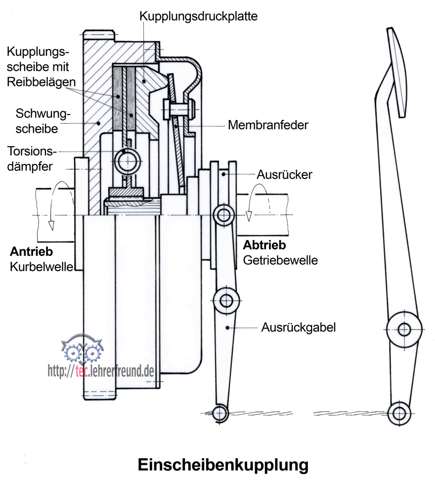

Aber, das kann es nicht sein...mein Galant hat kein Schaltgestänge, denn die Übertragung vom Schalthebel zum Getriebe funktioniert Hydrauslisch...Während der Fahrt vibriert mein Schalthebel auch nicht...
Und ich hab eigentlich auch kein Problem beim Schalten (bis auf manches mal knartzen vom ersten in den zweiten), aber vielmehr ist es, dass im ersten und zweiten Gang zu ein, wie soll ich es beschrieben, eine Art murrendes/mühlendes Beigeräusch zu hören ist...und das sollwohl das Ausrücklager sein...keine Ahnung...so hat man es mir gesagt...
Aber, was mich auch wundert...eine andere Sache...manchmal...also bis jetzt drei mal, passiert es, wenn ich den Motor anmache, dass ich dann ein lauten pieepen höre...wenn ich die Kiste ausmache und wieder anmache, ist es weg...beim letzten mal ist es nach 4 Sekunden von alleine weggegangen...was könnte es sein ???
Markus
Themenstarteram 30. Juli 2009 um 17:05
@ m.p.flasch: Vielen Dank für die Infos. Dann hab ich da wohl irgend nen Fehler gemacht :-). Vielleicht lags auch daran, dass ich ne falsche Schlüsselnummer zu 1.) zur Rechnung genommen hab. Die hatte ich aus irgend nem Thread hier im Forum. Wie ist denn die Schlüsselnummer von deinem Galant?
@ Markus: Moment, ich glaube du verwechselst da irgendwas. Du meinst bestimmt deine Kupplungsbetätigung. Die wird hydraulisch betätigt. Aber bei der Schaltung kann ich mir das nur sehr schwer vorstellen. Hydraulische Schaltungsbetätigungen kenne ich sonst nur von manchen LKW's.
Du hast ganz sicher nen Schaltgestänge. Das einzigste, was ich mir noch vorstellen könnte wär, dass der Galant ne Seilzugbetätigung hat. Dann hat sich die Übertragung von Vibrationen nämlich erübrigt. Aber wenn du nen normales Schaltgestänge hast trifft das genau so zu, wie ich es dir beschrieben hab. Zumindest für den Schaltvorgang. Dein "murrendes/mühlendes Beigeräusch" ist schon wieder ne ganz andre Geschichte. Hast du das ständig, wenn du im 1. und 2. Gang fährst?

Und zu der Sache mit der Schaltung. Der Galant hat eine Hydraulisch betätigte Kupplung. Aber Eben auch kein Schaltgestänge, sondern das wird über Seilzüge geregelt. Also kann sich da auch nichts übertragen ans Getriebe, jedenfalls nicht so wie bei einer starren Verbindung mit einem Gestänge. (Bei VW Läuft das so weit ich weiß auch über Seilzüge).

Ja, also, irgendwie hab ich das mal irgendwo gelesen, dass das hydraulisch sein soll...es fühlt sich auch total anders an (der Schalthebel), wie bei meinen anderen Autos...also, denke ich, dass es nicht daher kommt...dass murren/mühlen hab ich, bzw. hör ich im ersten und zweiten Gang ganz deutlich,weil da wohl die anderen Geräusche nicht so laut sind, aber kann auch sein, dass es in den anderen Gängen auch so murrt/mühlt, nurr ich das nicht merh so wahrneme...wenn man kein empfindsames Ohr hat, mit einer gewissen Portion Paranoia, dann würde es auch kaum auffallen... :-)
