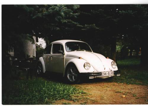

Hab ein paar Fragen bezüglich des 07 Kennzeichen.
Es geht darum ich will für meinen "noch" orginalen 65 Käfer eine 07 Nummer beantragen.
Ich will aber mein Schatz zeitgenössisch tuinen (im Look der 70 Jahre Rennwagen). Zwei Prüfer machen jetzt schon dicht wegen der Empi 5 Spoke Felgen. Deshalb will ich die 07 Nummer.
Frage ist:
Muss ich nach der Neuregelung jetzt alle zwei Jahre zum TÜV?
Denn wenn ich jetzt mit dem orginalem Käfer zum TÜV fahre und die lassen ihn zu, möchte ich mir die 07 Nummer holen und damit fahren, aber ich will ihn noch dieses Jahr Umbauen. Das bringt aber nichts wenn ich in zwei Jahren wieder zum Tüv muss.
Im Net findet man viel über die alte Regelung aber wenig über die neue. Könnt Ihr mir weiterhelfen?
Gruz Anna

Frag mal deine Zulassungsstelle. Die müssen dir Auskunft geben. Das ist verbindlicher als hier.
Soviel ich weiss hat sich in dieser Richtung nichts geändert: man muss nur z.Eingangsuntersuchung zum TÜV. Der anschl. Umbau geschieht in Eigenverantwortung und muss nicht mehr vom TÜV abgesegnet werden.
Wenn die "Ratten" (finde ich persönlich sogar klasse die Dinger) so weiter machen wie bisher wird es auch alle 2 Jahre TÜV geben. Ich denke und hoffe mit Bestandsschutz für alte 07er.
07er Nummer  ist immer ein Risiko, wenn man doch etwas mehr rumfahren möchte. Mit dem was du vorhast ist ein H wohl möglich. Aber ich weiss auch das sowas leichter gesagt als ein TÜV gefunden wird.

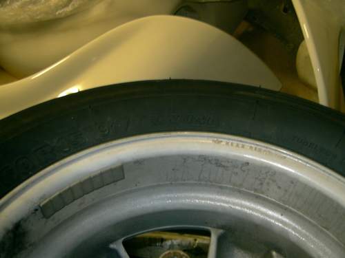

es gibt noch andere wo auch schwierige fälle auf das h kennzeichen eingetragen werden. zum beispiel die firma hot wheels in hamburg.
hast du denn überhaupt original empi 5 spoke oder hast du edelschrott?
dann kann es auch sein das der prüfer sich deswegen zu recht weigert die einzutragen.
da musst du dann erst ein festigkeitsgutachten erstellen lassen und die dann nach erfolgreicher prüfung eintragen zu lassen.
