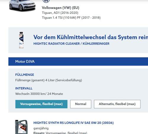

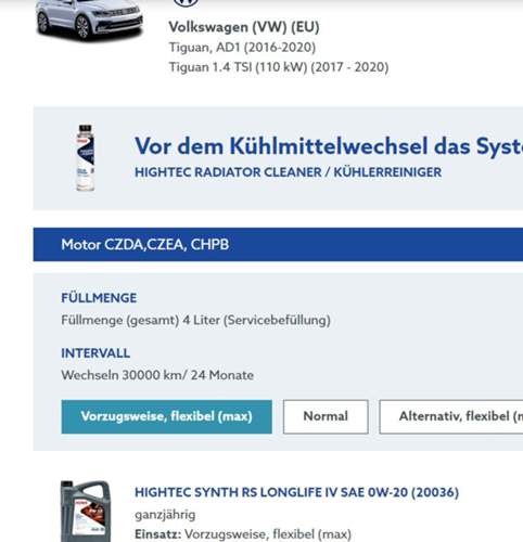

Verschiedene Ölwegweiser Empfehlen 0W20, als Alternative 0W30 / 40, 5W30 / 40

Öl ist bei VW eine Wissenschaft für sich. Mein Tiguan (siehe Signatur) hat die Vorgabe VW 50200 bei jährlichem Wechsel und ist 5W30. Longlife braucht er 50800 0W20.
Bei unserem T-Roc geht nur 50800 0W20, egal ob longlife oder jährlicher Wechsel.
