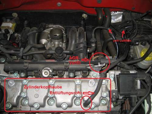

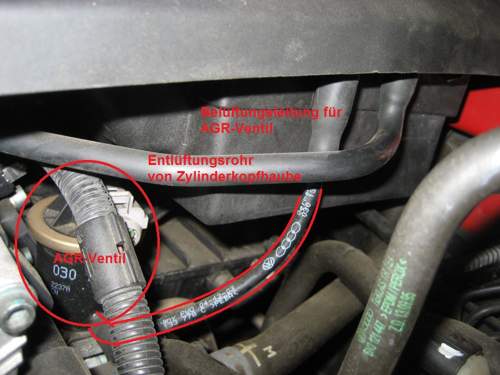

Wegen der 3 Schläuche hatte ich eigentlich vermutet, dass es ein AUC ist,
denn nur der hat m.W. ein AGR-Ventil, dessen Belüftungsschlauch auf der linken Seite neben dem Schlauch für die Ent- bzw. Durchlüftung des Nockenwellengehäuses sitzt.
Dann stell doch bitte mal fest, von wo der andere Schlauch kommt (wo er angeschlossen ist). Fotos wären natürlich noch besser. ;)
Die u.a. Fotos stammen übrigens von einem AUC mit AGR-Ventil.

Deine Vermutung geht in die richtige Richtung, die Schläuche sind für die Kurbelgehäuseentlüftung zuständig. Im Kurbelgehäuse entsteht ein Überdruck, die Luft wird über die Schläuche abgesaugt und der Verbrennung zugeführt. Passiert das nicht sammelt sich das Öl das durch den Ölnebel ent steht im Luftfilter. Nachdem du die Schläuche wieder angeschlossen hast passiert das nicht mehr.

Der einzig angeschlossene Schlauch Richtung Zylinderkopfhaube dient zur Durchlüftung des Nockenwellengehäuses. Das darin zur Schmierung der Nockenwelle befindliche Öl wird jetzt vom Motor angesaugt, weil der auf der rechten Seite befindliche Schlauch der Kurbelgehäuse-Entlüftung vom Ölabscheider wahrscheinlich voller Ölschleim dicht sitzt,
so dass sich der gesamte Sog auf den dünneren Schlauch zur Durchlüftung des Nockenwellengehäuses konzentriert und deswegen so viel Öl mitreißt.
Deswegen macht es auch Sinn, den Ölabscheider einschl. Schlauch bis zum Luftfilter zu reinigen, ggf. sogar zu erneuern, weil sich der darin sitzende Ölschleim in Extremfällen gar nicht mehr komplett entfernen lässt.

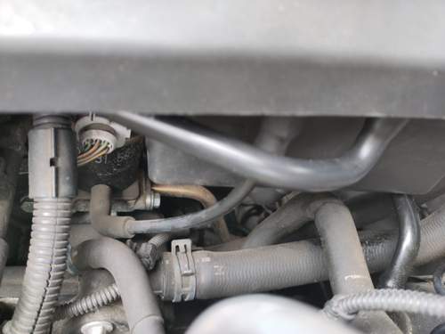

P.s.: Sieht bei mir wohl genauso aus... ...soll aber ein ALD sein...
Ach und was mir noch einfällt... kann der Sog eigentlich aussschließlich auf den einzig angeschlossenen Schlauch gehen, wenn die anderen Schläuche ja nicht dicht waren sondern einfach nur ab und dafür dann quasie 2 Löcher im Luftkasten waren?
Andererseits sind am Kastenboden ja auch immer 2 kleine Löcher, damit der Kasten im Notfall nicht überläuft ...????

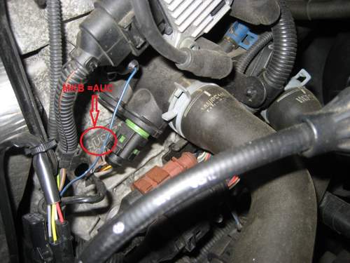

Falls auch der Aufkleber auf der oberen Zahnriemenabdeckung nicht lesbar ist,
dann stehen die MKB auch noch im Motorblock eingeschlagen
(oberhalb der Getriebeglocke - s. Bild).
