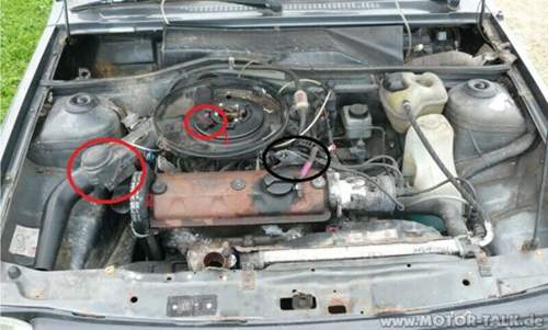

Habe mal eine Bild, fürs bessere Verständnis gemacht. ;)
Die 1 zeigt wo der Temperatruregler sitzt, der die Ansaugklappe zum Luftfilter steuert.
Nr 2. ist die Ansaugklappe, die steuert, ob warme oder kalte Luft angesaugt wird.
Zum Prüfen:
-Ansaugklappe:
Den Unterdruckschlauch abziehen und mit den Mund pusten und ziehen.
Die Klappes sollte deutlich hörbar auf und zu gehen.
-Temperaturregler:
Motor starten und schauen ob die Klappe geöffnet wird. (bei lauwarmen Motor)
Unterdruckschlauch abziehen und schauen, ob die Klappe schließt.
Bei über 20 Grad Umgebungstemperatur sollte die Klappe offen sein und den Warmluftansauganschluss verschließen.
Bei -20 bis +20 Grad muss diese Klappe bis maximal 2/3 geöffnet sein.
Der schwarze Kreis zeigt die Stelle, wo die mechanische Benzinpumpe sitzt (hinten am Kopf), wenn es ein Vergaser ist. (Benzinpumpe wird durch den Halter verdeckt, bei dem Bild.) ;)
Wenn dort keine Benzinpumpe ist, dann hast du einen Mono Jetronic Einspritzer. Hat dann auch serienmäßig G-Kat.
Der Mono Jetronic wurde aber erst Ende 89 oder Anfang 90 angeboten wurde ist derrecht selten. Daher tippe ich stark auf einen Vergaser. ;)
Dennoch die obrigen Tipps sind bei beiden Motorvarianten erstmal gleich.
Was man auch mal anschauen sollte wären Zündkerzen, Zündkabel, Verteilerkappe und Finger, aber das weißt du ja sicherlich.
Drosselklappe, in der Mitte des Luftfilters, sollte beim treten des Gaspedals zufallen. Das ganze bei kalten Motor, vor dem starten.

Den Fehler hat der TE doch schon selber gefunden.Die Klappe der Startautomatik geht nicht.zu

Beim ansaugen und pusten öffnet die Klappe ganz klar!
Wenn ich den Schlauch bei laufendem Motor abziehe fällt die klappe hörbar runter...
Motor war gerade lauwarm.
Also, kanns doch nur der Temperaturregler sein oder, also Nr.1?
Verteilerkappe,Kerzen,Kabel,Luftfilter hat alles der Vorbesitzer schon neu gemacht!
Ich meinte eben noch die Kappe die direkt neben Nr.1 sitzt
Da sind bei mir meine ich zwei, die untere ist doch die Drosselkappe und dadrüber ist noch eine.
Die obere steht bei kaltem Motor offen, sollte die dann nicht zu sein?
Vielen Dank und LG,
Henning
@bopp19
Hab zu spät deine Antwort gelesen...
Bekommt man die Kappe einzeln bzw. den öffner und schließer oder muss man nen neuen vergaser verbauen?
LG Henning
Stimmt Bopp19, die Startautomatik kann es auch sein.
Die Startautomatik könnte es noch einzeln im Zubehör geben amsosnten einen anderen Vergaser besorgen.
