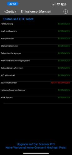

Habe mal mit ein obd2 Adapter auf Fehler geprüft. Gespeichert und erkennbar ist nix. Nur bei emissionsprüfung zeigt er an dass der sauerstoffsensor „nicht bestanden“ hat. Habe eine längere Probefahrt auf der Autobahn danach gemacht und nochmal geprüft und der Fehler war immer noch da.
Kann es vll der lambda sein der einfach manchmal falsch regelt?
Würde da nicht eig motorkontrolleuchte angehen?

Die Auslesung hat nichts zu sagen, wenn der Betriebszustand erreicht ist, wird sowieso auf bestanden gesetzt.
