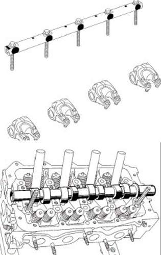

Der D4F, hat der nicht eine zentrale NW mit 8 Nocken und gegabelten Kipphebeln für die 16 Ventile? Dann wäre er genauso aufgebaut wie meine alte DR650. Oder sinds 16 Nocken plus einfache Kipphebel?
