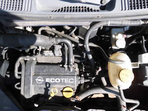

Ich hatte mal bei einem 1.4l 60PS Opel Motor eine nur um einen Zahn versetzte Nockenwelle. Der Motor lief sogar noch, wenn auch ein bißchen zäher und kraftärmer.
