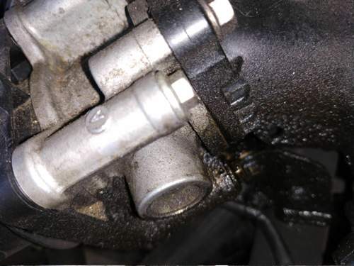

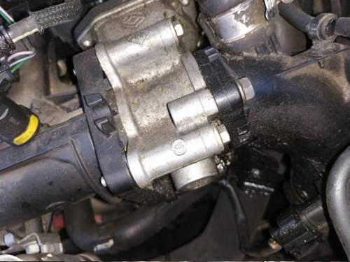

Auf den Bildern sieht man einige verölte Stellen, kann vielleicht auch was mitspielen.
Hat jemand schon so was oder vielleicht Ideen was noch sein kann? Vielen Dank im Voraus
Von Zündspulen
Ölaustritt

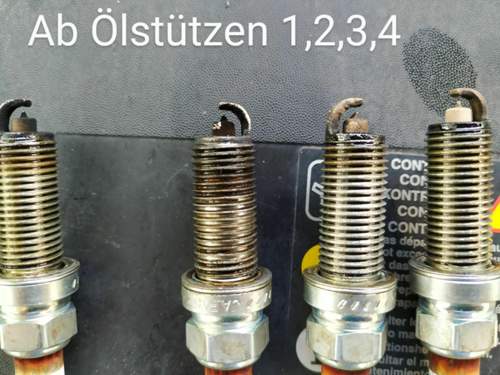

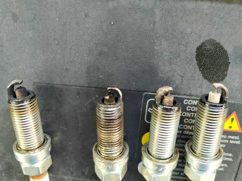

Nun habe ich heute den passenden Kerzenschlüssel mit 14 mm Weite besorgt und die Kerzen ausgedreht.Siehe Bilder.
Anscheinend ist meine Zählweise der Töpfe richtig.Da es hat angefangen mit der Meldung am 3 Zylinder .Und die Kerze sieht am schlimmsten aus, meiner Meinung nach. Dazu waren erste 3 Kerzen nass am Gewinde ,ca 7-10 mm ab Anfang.
Worauf kann der Zustand der Kerzen hindeuten? Ist der gelbe Streifen am Keramikteil normal?

Der verbrennt wohl Öl. Nicht ungewöhnlich bei dem Motor? Wie sehen eigentlich deine Einlassventile aus?
Themenstarteram 16. Juni 2020 um 22:15
Natürlich verbrennt er. Turbo halt. Wie die Einlassventile aussehen weiß ich nicht. So tief im Motor war ich noch nicht.
Das es ein Turbo ist, heißt nicht, dass er zwingend Öl verbrennt. Meine nicht Renault Fahrzeuge brauchen kein Öl. Für die Einlassventile brauchst du nur die Ansaugbrücke runternehmen. Das geht bei dem relativ Flot.

Ist das vielleicht das Teil, wo es verölt ist? s.Bild am Anfang. Vielleicht gleich die Dichtung erneuern und es gut ist? Wenn nicht, weisst du vielleicht was das ist für ein Teil
Themenstarteram 18. Juni 2020 um 17:31

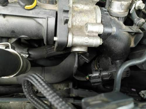

Nun sind samt neuen Zündspulen , neue NGK Kerzen drin aber der Fehler mit Lambdasonde PO 135 besteht weiterhin. Auto zieht bisschen besser,keine Ahnung was da los ist. Ich habe von ganz nah die verölte Stelle abfotografiert.Aber anscheinend ist es kein Motoröl.Wenn ich Gas gebe, riecht es nach Benzin drine.

Habe gefunden,dass hier eine Dichtung an der Drosselklappe gerne kaputt geht und Falschluft zieht. Hat jemand Mal die Drosselklappe abgebaut an dem Motor?Wie geht das?
Themenstarteram 19. Juni 2020 um 19:54
Heute war ich beim Freundlichen.Er hat den Endtopf eingebaut und auch wegen dem Abgassystem geschaut. Wegen der Falschluft hat er sofort mit dem Bremsreiniger im Motorraum gesprüht aber der Motor hat genau so weiter ohne merckbarem Ruckeln gearbeitet. Dann hat er eins nach dem anderen die Stecker an den Zündspulen gezogen. Der Motor ruckelt danach kurz aber fängt sich wieder. Komisch. Nun zieht das Auto viel schwächer als mit lochrigem Auspuff. Jemand eine Idee? Langsam komme ich mir als Pioneer mit dem Kack Motor vor.
Themenstarteram 1. Juli 2020 um 19:37
Heute habe ich die Dichtung zwischen Drosselklappe und Ansaugrohr erneuert. Neue Lambdasonde ist ebenfalls drin. Starte den Motor und wieder kommen Fehlermeldungen überlappend: ESP , Berganfahrt ,Motor Stopp System prüfen. Motor läuft am Abwürgen,stottert und gibt keine Leistung.Bei den Arbeiten habe ich die Drosselklappe abgeklemmt,liegt es vielleicht daran
