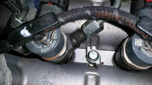

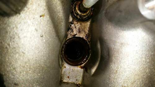

Die Abdichtung wahrscheinlich! Ich hab auch Abgasgeruch im Innenraum. Hattest du auch noch LeistungsverlustLeistungsverlust hauptsächlich im unteren Drehzahlbereich und unrunden Motorlauf??

Sieht es aus wie in Bild 1 oder 2
Injektor in Ordnung_dicht
20151124-100917

Mache die Abdeckung runter und schau einfach nach, wenn das so sauber wie in Bild 1 aussieht ist die Dichtung in Ordnung, in Bild 2 siehst du was sich bei einer defekten Dichtung ansammelt.
Vielleicht ist der Injektor innen defekt und tropft nach, auch das kann man messen.
Wenn der Motor sich schüttelt bedeutet das die Einspritzmenge nicht mehr korrigiert werden kann, der Injektor von den vorgegebenen Werten und dessen Toleranz abweicht.
