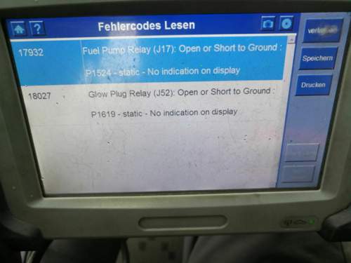

Ich habe ein fabia 1.4 tdi baujahr 2006 mit 192 tkm. Mein Problem ist
Es tretet sporadisch leistungsverlust auf und die Motorkontrolleuchte geht an.
Nach dem Fehler auslesen, ( unten siehe bild) wurde der regler ausgetauscht, aber fehler ist immer noch da.
Fehler gelöscht und Probefahrt taucht das Problem wieder auf. Nach kurze standzeit wurde das Auto wieder gestartet aber diesmal iat die Volle leistung da, aber die Motorkontrolleuchte ist immer noch an.
Nach dem Auslesen (siehe bild) ist das Fehlermeldung immer noch gespeichert.
Ich habe jetzt die förderpumpe neu bestellt. Mal schauen ob es ist.
Aber meine Frage ist, ob ihr so ein Problem schon hattet? Wenn ja !!!! Was war die Lösung?
Danke schön Mal im voraus und schöne Grüße
Bayram
Themenstarteram 17. März 2018 um 15:54
Also unser Skoda läuft jetzt endlich. Ich habe das Steuergerät prüfen lassen und ohne erfolg. Habe dann das AGR - VENTIL gewechselt und siehe da, es läuft ohne Probleme. Fehler wurde nochmal ausgelesen und gelöscht. Fahrzeug kannst normal. Danke nochmal Skodabauer und Dorstener81 für eure mithilfe.

Welchen Motorkennbuchstaben hat denn sein Fahrzeug? Steht auf dem Aufkleber im Serviceheft und auch auf dem Aufkleber in der Reserveradmulde. Sollte in etwa lauten BNM. Hat dein Fahrzeug einen Partikelfilter?
Ich schaue morgen mal in den Stromlaufplan ob und wie das Glühzeitsteuergerät und das Kraftstoffpumpenrelais zusammenhängen.
