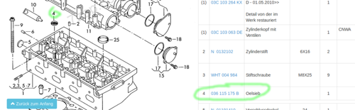

Wie dem auch sei… Ich habe gestern in Öl Druck messen lassen. Dieser soll bei 2000 Umdrehungen zwischen 2 - 7 bar liegen.
Meine Messung ergab im Leerlauf 0 bar!
Bei 2000 Umdrehungen gerade mal 1,5 bar!!
Müsste sich bei solch einem geringen will Druck nicht der Öl Druckschalter melden?
Evtl misst der Sensor in diesem Teilabschnitt gar nicht. Schau doch Mal ob du ein zugesetztes Ölsieb davor hast.
Der geringe Öldruck ist ja schon mal eine Diagnose, da bleibt wohl nur die Ölwanne abzunehmen und sich die Ölpumpe anzuschauen oder direkt zu erneuern.
Soweit ich informiert bin funktioniert die Nockenwellenverstellung auch über Öldruck, also hast du wohl die Ursache für die Fehler.
Das allerdings die Öldruckwarnung sich nicht meldet ist schon etwas seltsam.
Zur Messung selbst: es wurden nach Vorgabe von VW gemessen. Sprich Öldruckschalter rausschrauben und Manometer anschließen..
Ölpumpe habe ich mittlerweile draußen. Sieb ist absolut sauber, auch in den Ecken... hab den Motor mal von unten, durch die Bohrung mit Druckluft vorsichtig durchgeblasen... heute sollte die neue ölpumpe ankommen...

Evtl könnte eine Reinigung mit den Lambda Produkten helfen?
https://www.lambda-deutschland.com/lambda--lprimer
http://www.a3quattro.de/index.php?page=Thread&threadID=14038
aber wie der Vorredner schon sagte wäre auch ein Fehler bei dem Ventil denkbar...
