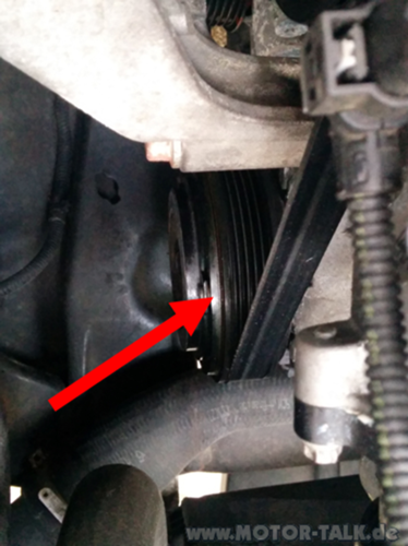

aktuell ist laut FOH mein Klimakompressor undicht. Dies wurde bei der letzten Hauptinspektion festgestellt.
Genau genommen ist die äußere Mitnehmerscheibe mit einem leichten Ölfilm versehen, der grün schimmert. Die Reparatur ist leider kostenintensiv.
Meine Frage: Wieso ist eigentlich nur der äußere Ring betroffen? Wieso ist es grünlich? Das Auto hat noch die Erstbefüllung und da ist doch bekanntlich kein Kontrastmittel dabei oder liege ich da etwa falsch?
Die Klimaanlage funktioniert übrigens noch einwandfrei. Ist es denn wirklich Klimagas?

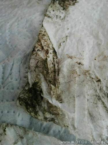

Ich habe noch zwei Bilder beigefügt. Das eine soll die Stelle zeigen, die Ölfeucht ist. Das andere Bild zeigt, was ich mit einem Tuch aufnehmen konnte.
weil es da rauskommt wenn die welle undicht ist.
verdichteröl + fluoreszierender lecksuchstoff = grün
yep. seit 15 jahren ab werk schon drinne.
langsamer verlust, noch gehts halt.
Das bisschen was du da mit dem Handtuch aufnehmen konntest, würde ich doch als normalen Schwund hinnehmen. Das stellt doch noch lange keine Gefahr für den Kompressor dar, oder?

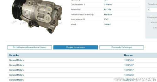

also z.B. bei daparto:
Nach o.a. Nr. gesucht. Ersten der 3 Treffer angeklickt, schnell aufs Feld VERGLEICHSNUMMERN geklickt (oder PASSENDE FAHRZEUGE) ....
wenn Dir das nicht reicht, kann Dir HIER keiner helfen.

Bei den von Dir angeführten Shops wird es sich wohl um offiziell implementierte Datenbanken der großen Ersatzteilzulieferer handeln.
Aus meiner Sicht nichts anderes als wenn Du ins Ladengeschäft einer Ersatzteilkette oder renomierten Stadtteilshops gehst. Die nutzen vergleichbare Datenbanken.
Die ultimative "Sicherheit" hast Du nur wenn Du das Teil über die Werkstatt kaufen lässt. Ordern die das falsche ist die unnötige Arbeit auch deren Problem.
