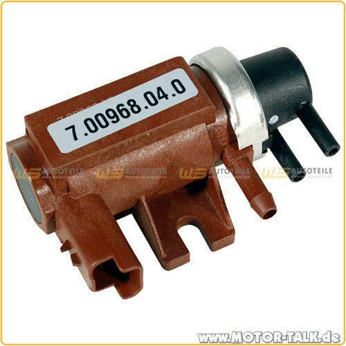

6. Ich hatte Problem mit dem Druckwandler für die VTG Steurung zum Turbolader (siehe Bild).
Dein Problem könnte damit zusammenhängen, muss aber nicht.
7. Der dP ist mit 1 kPa bei Vollast wirklich extrem niedrig. Deutet schon darauf hin, dass du einen neuen DPF drin hast. Wenn dein Problem weiter besteht, könnte imho durchaus mit 6. zusammenhängen.
