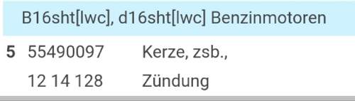

Ich würde aber mal die Zündkerzen tauschen und gleichzeitig Kompression messen, um euch auch darauf antworten zu können. habt ihr mal eine OE Nummer der Zündkerzen parat?
Grüsse Steve
