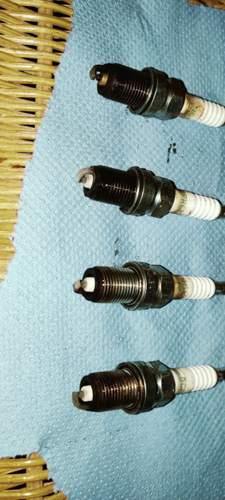

Kompression heute gemessen, alle im Bereich 8,75-9,00bar. Aber an den Kerzen sehe ich schon, welcher Zylinder das Problem macht. Nicht sicher, von welcher Seite man zählt, aber es ist der ganz rechts (von vorne gesehen). Neue Zündkerzen und 5 Zündkabel (sind noch die ersten) sind bestellt. Rauchgastest am Wochenende.

Mir erschließt sich nicht, warum bei einer defekten Einspritzdüse nur eine Zündkerze so aussieht.
Der 1.6er CVH hat doch eine Zentraleinspritzung, wie der 1.4er, oder?
Ich würde ihn ein paar "Meter" fahren und schauen, wie die Zündkerzen danach aussehen.

Dann tausch die Düsen quer und schau ob der Fehler wandert.
