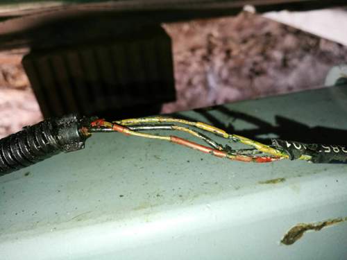

Nabend zusammen. Ich bin eigentlich eher im MB Forum vertreten, obwohl ich auch 20 Jahre Opel gefahren bin. Jetzt hat aber ein Bekannter mit seinem 96er Kombi das Problem mit der Fehlermeldung des NWS. Wir haben daraufhin den NWS durch einen neuen von Metzger getauscht, und auch die Kabel ca. 7cm gekürzt und den Stecker neu verlötet. Problem der sporadisch angehenden MKL besteht aber immer noch. Von 5x Anlassen geht ca 2-3 mal die MKL an, immer mit der Fehlermeldung NWS. Was mir auffiel ist das vom Stecker des KWS die Isolierungen der drei einzelnen Litzen in den Fingern zerbröselt. Daraufhin habe ich ca. 10cm komplett neu zum Stecker neu isoliert. Wie der Rest des Kabels bis zum Sensor aussieht konnte ich jedoch nicht sehen.
Nun meine Frage, besteht die Möglichkeit das nicht mehr der NWS das Problem ist, sondern jetzt der KWS? Wenn er falsche Werte an das MSG schickt, kann das MSG dann "denken" der NWS wäre das Problem?

So, kurze Rückmeldung. KWS habe ich heute getauscht. Das Kabel hinter dem Klimakompressor sah echt übel aus, aber noch schlimmer war es vorne direkt am Stecker. Da war auf eine Länge von ca. 2cm an allen drei Litzen keine Isolierung mehr. Mein Bekannter dem der Astra ist wollte aber Geld sparen und hat einen NoName Sensor für 18,-€ gekauft. Was soll ich sagen, Schlüssel rum, gestartet und er sprang sofort an und die MKL war aus.

Bei Deiner Beschreibung über den Zustand der Verkabelung bleibt erstmal das sicherstellen einer einwandfreien Verkabelung. Solange die Kabel nicht sicher in Ordnung sind macht ein Tausch von Bauteilen leider keinen Sinn.
Erst mit einer einwandfreier Verkabelung kann man sicher auf eine Fehlersuche bei den Bauteilen gehen.
Ich meine, NWS und KWS hängen fehlertechnisch zusammen. Das hatte mir mal der nette ADAC Mann gesagt.
Stimmt weil die zwei Sensoren sich gegenseitig überwachen kommt es zu falschen Fehlermeldungen.

Das sehe ich auch so deswegen wäre meine Meinung den KWS zu tauschen. Am Sensor selbst ist ja ein ca 60cm langes eigenes Kabel und dann kommt erst der Stecker. Und an diesem Kabel löst sich halt die Isolierung komplett auf. Nur macht mich halt stutzig das immer noch oder NWS als Fehler kommt und nicht der KWS. Aber ich denke ich werde ihm raten den auch neu zu bestellen.

Laufen sollte er mit einem Sensor. ziehst du einen ab und er Startet dürfte es der defekte sein. Der abgezogene Sensor dürfte in der Fehlermeldung erscheinen.
Bei einem Kabelschaden wird es sich ähnlich verhalten. Möglich, das der eine mit Kabelschaden erst ein Starten ermöglicht aber mit dem einen Sensor dann Probleme hat wenn der Kabelschaden zum tragen kommt. Daher sollte die fehlerfreie Verkabelung sichergestellt sein. Ein neuer Sensor regiert nicht anders und verbrennt nur Geld ohne Problemlösung bei einem Kabelschaden.

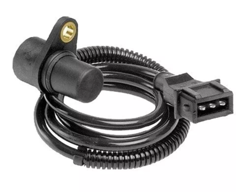

Also muß ich den KWS doch tauschen, da es das Kabel auf dem Bild ist was sich auflöst.
KWS
am 19. Februar 2017 um 15:33
Wenn sich das Kabel des Sensor selbst auflöst ist das schon mit einem Defekt gleichzusetzen. Eine Reparatur wäre nicht mehr sinnvoll.
Beim ausbau wirst du wahrscheinlich feststellen, das es über die ganze länge schon angegriffen ist.
