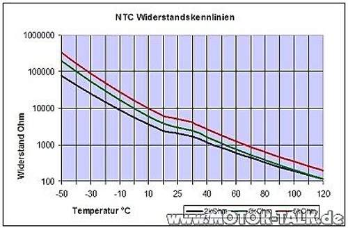

...waren vergangene Woche entweder 3,68 oder 5,68 KOhm bei -6 Grad.
Wenn die 3,68 KOhm zutreffen sollten ist er definitiv kaputt, die 5,68 KOhm eher Grenzwertig. Ich hatte die Tage bei -6° 8,7 KOhm gemessen
Gruß Thomas

Also jetzt haben wir auch um - 8,5 Grad und ich hab beim alten (grüne und graue Markierung) 2,5 KOhm gemessen und beim neuen (gelber Ring) 2,8 kOhm. Aber da kann man sich schnell vertun. Ausgebaut und auf den kalten Motorblock gelegt, zeigt er gleich 1 KOhm mehr an...und wenn draußen -8,5 Grad sind und das Auto erst 4h steht, hat noch nicht alles -8,5 Grad, manche Motorteile haben noch Restwärme, so um die Null Grad...6-7 KOhm hat bei mir nur der Anschluß für´s Kombinistrument.
Und bei diesen Temperaturen springt er mit altem und neuen Sensor ohne Murren an - Fehler weg! Aber morgen früh wirds sicher wieder ganz anders aussehen. Zündspule hab ich leider keine. Will vielleicht einer mit mir tauschen :D
Meine gemessenen Werte wurden bei kaltem Motor gemessen, hat seit zwei Tagen gestanden....die Restwärme verfälscht natürlich das Bild
In deinem ersten Beitrag schreibst ja was von -22°...das ist schon heftig, da könnte man nur schätzen.
Sollten sicherlich über 12kOhm sein...ohne Gewähr

Ansauglufttempsensor (NTC) messen. Ansaugluftvorwärmung testen.
Themenstarteram 7. Februar 2012 um 17:46
Bei aktuell -6,4 Grad Lufttemperatur habe ich 8,27 KOhm gemessen. Das sollte doch passen?

das mit dem Heizigel passt schon, mit den Ansauglufttempwerte, habe hier keine Tabelle...

Ntc-diagramm
Themenstarteram 8. Februar 2012 um 9:22
In der Schrauberbibel steht die Temperatur leider nur bis 0 Grad drin, aber wenn man die Kurve gedanklich fortsetzt, kommen die 8 KOhm auch da hin. Undichtigkeiten würde ich ausschließen, habe ja gerade erst Krümmer+Ansaugstutzen neu abgedichtet und alle Schläche penibel kontrolliert.
