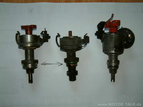

...wenn Er den 1.8er Block nimmt, braucht er übrigens auch die Kopfdichtung vom 1.8er. :) => Reinz Nr. 61-25745-40. Kopfschrauben sind die gleichen => 14-32046-01.
Dann sollte Er auch mal die Verteiler vergleichen. Wenn der vom seinem 1.8er keine Fliehkraftverstellung hat, dann kann er den nehmen. Den Verteiler vom 2E kann er nicht verwenden weil die Aufnahmebohrung der Blöcke größer ist und das Ritzel auch anders ist. (letzteres kann man zwar umbauen bringt aber nix wenn er nicht in den Block passt)
Ich hab mal ein Bild angehängt:
1) Verteiler 2E (nur Hallgeber)
2) Verteiler 1.8 ohne Fliehkraftverstellung (nur Hallgeber)
3) Verteiler 1.8 mit Fliehkraftverstellung + Hallgeber.
Der Pfeil zeigt auf die Stelle, an welcher die Durchmesser anders sind.
Der TE braucht also Verteiler Nr. 2. Der auf dem Bild stammt aus einem Golf 2 GTI MKB PF. Teilenummer: 0 237 520 044

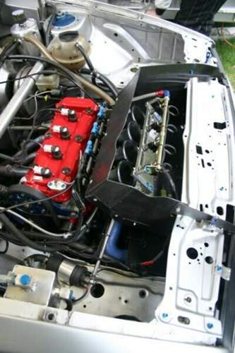

Auf dem 827er block passen jegliche 8ventiler köpfe, 16v kopf, 20v kopf (wenn am kopf 3 wasserrücklaufkanäle verschlossen werden), Audi v8 D11 Kopf beifahrer, und mit etwas größeren umbau auch moderne tfsi und tsi köpfe..
Die Königsklasse ist ein 827er Block mit einem hayabusa Zylinderkopf der ebenfalls draufpasst wenn man sich mühe gibt.. ventile/federn/keile/teller sind beim hayabusa aus feinstem Titan
Corrado4-hayabusa
das passt? aber die hayabusa hat doch gar keinen zahnriemen? wie geht das?
