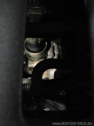

Ich hatte auch kurz nachdem ich mein Auto gekauft hatte einen Kühlwasserverlust, ebenfalls war bei mir (von vorne gesehen) rechts neben dem Motorblock eine Pfütze. Bei mir ist da das Kühlwasser oberhalb vom Motor runtergelaufen und hat sich da gesammelt.
Hab dir mal ein Bild hochgeladen und die Stelle markiert wo es bei mir undicht war, ist nur eine Kunststoffschraube oder etwas in der Richtung, bei mir war das allerdings schon etwas mitgenommen das Teil und somit undicht. Habe ich auch erst gemerkt als ich auf dem Hof die große Pfütze gesehen hab.

Ne hab keine asiatische Freundin mit kleinen Händen aber vllt. derjenige dem das Auto gehört, hab das nur schnell gegooglet
unter der Ansaugbrücke gleich rechts neben dem Kühlwasserthermostat ist ein Frostschutzstopfen aus Kunststoff verbaut.
ist so ein leicht geschwungenes Plastikteil der mit einer 13er Sechskantschraube am Motor befestigt ist. wenn der Stopfen undicht ist hast du auch eine kleine Pfütze unten rechts auf dem Motorblock an der Stelle wo auch der Ölmessstab reingeht.
war bei mir auch undicht. wenn du von oben durch die Ansaugbrücke mit der Taschenlampe leuchtest siehst du den Frostschutzpropfen.
