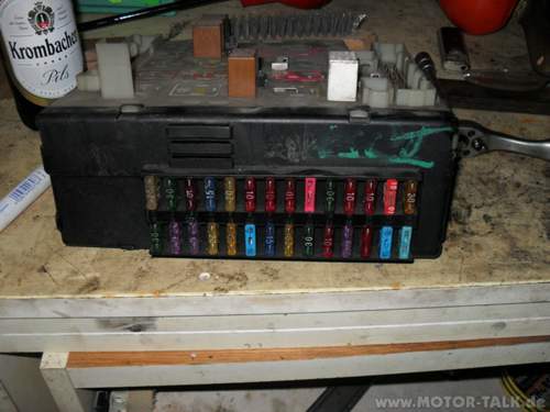

Ist sicherlich ein elektrisches Problem. Die Pumpe bekommt zeitweise zuwenig Strom. Eventuell auch ein Massefehler. Sie fördert zwar, allerdings nicht die ausreichende Menge an Kraftstoff. Habe noch so ein Fahrzeug. 1,8 D Turnier vllt. kannst etwas gebrauchen.
Es wäre sicherlich interessant, mal die Spannung an der Pumpe (unter der Rücksitzbank) mit einem Multimeter zu messen während der Fehler auftritt. Wenn sie geringer ist als 12V hast du vermutlich eine (laut der Praxis eher mehrere :( ) kalte Lötstelle in deiner Zentral-Elektrik-Box (ZEB). Ist der Sicherungskasten unter dem Lenkrad. Das würde auch erklären warum der Fehler sporadisch auftritt.
Falls interesse besteht könnte ich dir die ZEB aus meinem Fahrzeug ausbauen und komplett nachlöten da dieser schon ein weilchen steht. Müsstest mir dann allerdings später deine defekte zukommen lassen, damit ich mir diese, repariert, in meinen Wagen einbauen kann.
Vielleicht hast du auch zuwenig Strom auf einer der Leitungen des Motorkabelbaums. Dieser ist auch an die ZEB angeschlossen.

Klär erklärt das den Fehler. Wenn die Lötstellen warm werden, dehnen sich die Lötpunkte aus. Habe zwar keinen Diesel aber hatte dasselbe Problem bei meinem Benziner. Das geht solange, bis eines Tages nix mehr geht.
Schau dir die Bilder an.
Sdc12540
Sdc12530
Themenstarteram 23. Juli 2010 um 14:01
Lecker Krombacher :D
Aber der Motor wird doch durch das georgel auch nicht wirklich warm oder Irre ich? Der Motor wird doch erst warm wenn gezündet wurde oder?
Tobi
