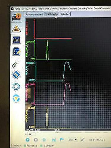

Jedenfalls scheint einfach eine Freigabe beim Starten zu fehlen, da er kurz hustet und dann geht garnichts mehr, das passt mit der gewünschten Kraftstoffmenge zusammen, die von 35 auf 0 runter geht und der Druck im Verteilerrohr zusammenbricht, deswegen wohl das Piepsen im Motorraum.
Hänge mal ein Forscan Bild dran, muss noch auf einen neuen OBD-Adapter warten um endlich anständig auswerten zu können.
Da kann man ja die Startfreigabe anwählen.

Druck bricht zusammen

Der Druck ist ja jedesmal da beim Starten, wird aber scheinbar nicht über die Einspritzdüsen weitergeleitet nur ganz kurz, als ob eine Freigabe/Signal noch fehlt, deswegen besteht kein Bedarf an Kraftstoff =0 und der zu Hohe Verteilerdruck wird abgelassen als ob man den Motor gerade ausmacht also Zündung aus.

Verteilerdruck geht weit über 400-600bar deswegen wird der wohl abgelassen weil über die Injektoren nix raus geht.

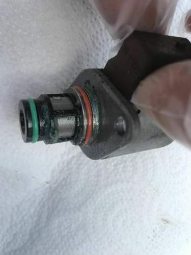

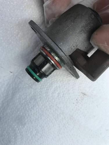

Motor sprang zuerst nicht an wegen dem IMV.
Warum ist auf den Bildern deutlich zu sehen. Das scheint Dichtungsmasse zu sein.
Mit einem anderen Druckregelventil sprang er direkt an, aber hab ihn direkt wieder ausgemacht, Hochdruckpumpe rasselte und er lief unruhig entweder wegen Luft im System oder weil durch die falsche Instandsetzung jetzt die Injectoren hinüber sind.
Die ganze Arbeit nun umsonst wegen dieser beschissenen „neu überholten Pumpe“.
Den Aufwand das verseuchte System zu reinigen wird der Super Händler wohl auch nicht erstatten....
