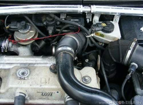

Das Röhrchen sieht in ordnung aus hier hast du mal ein Foto wie es bei mir aussieht

Zwei Sachen fallen mir in deinem Motorraum auf:
Tddi-motorraum-ii
Was ist das denn für ein schlauch ??
wo ist der denn normaler weiße ?
Den Rücklauf werde ich mal morgen genauer angucken jetzt ist es schon zu dunkel
Werde so um halb 2 zuhause sein und werde es kontrolieren und die Antwort schreiben
Die Schläuche sehen angeknabbert aus und bei einem wenn ich den bissien bewege zieht der ein bissien luft
sollte ich mir neue rein machen?
