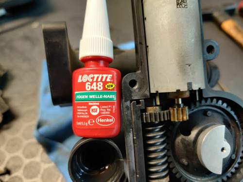

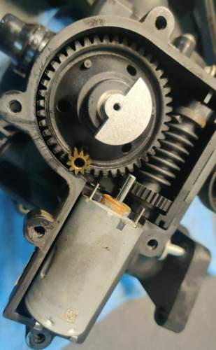

Themenstarteram 17. Januar 2018 um 18:04
Guten Abend zusammen,
nach nun fast zwei Wochen, konnten wir heute endlich die Wapu mit Bypassventil und allen drum und dran tauschen.
Da ich ja nun ein recht neugieriger Mensch bin, musste ich doch gleich mal die Wapu öffnen und mal schauen, wo nun genau der Fehler liegt.
Im Fehlerspeicher stand ja, "Ansteuerung Bypassventil unterbrochen".
Gesagt, getan. Das Bypassventil wird ja über einen Motor angesteuert, welcher dann über einige Zahnräder, das Ventil öffnet und schließt.
In meinen Fall, war es das kleinste Zahnrad von allen, welches den Fehler verursacht hat. Es war schlichtweg einfach von der Motorwelle runtergerutscht. (Siehe Foto)
Naja, was solls, nachdem alles wieder verbaut wurde und der Fehlerspeicher gelöscht, läuft mein kleiner wieder :D
Mit freundlichen Grüßen
