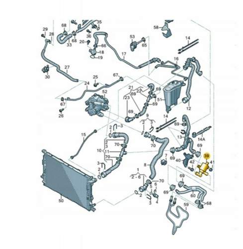

Na dann wird´s ja wohl wirklich nur der Sensor sein, bzw. auch die Kontakte könnten es sein, Korrodiert, etc.
Hat der Standheizung ?
Konnte hier noch das Bauteil 38 Ausfindig machen, steht aber mit bei wegen Standheizung,..was nichts heißen muss.

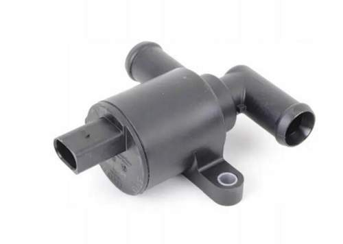

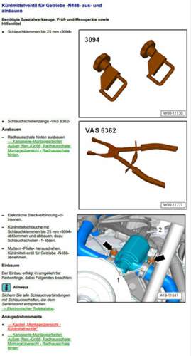

Ich habe mir bei Ebay ein gebrauchtes Ventil gekauft und habe auch schon die Klammern hier, um die Schläuche vor und nach dem Ventil vor dem Wechsel abklemmen zu können (erspart mir eine Sauerei mit der Kühlflüssigkeit). Da aber das Ventil zum Glück standardmäßig immer offen ist und erst durch Spannung geschlossen wird, habe ich keine Eile: die Kühlmittelflüssigkeit läuft dann eben aktuell immer durchs Getriebe. Ich vermute, sie ist dafür da, um das Getriebeöl vorzuwärmen. Das wird dadurch flüssiger und sorgt so für leichteres Schalten und im Winter für einen um 0,01l/100km reduzierten Spritverbrauch. Ein defektes Ventil ist also nicht kritisch - ich tausche es, wenn ich Zeit und Lust finde.
Anbei mal ein Foto vom Ventil. Da es echt schwer war, Zusatzinfos / Bilder zu bekommen, füge ich diese auch mal hier ein - vielleicht hilft es ja dem einen oder anderen.
Wenn es jemand vor mir tauscht, wäre ich über ein paar Infos oder Fotos dankbar!
Übrigens ist es unwahrscheinlich, dass das von Sindbad erwähnte Kühlerproblem aus dem defekten Ventil resultiert. Das gleichzeitige Auftreten ist eher Zufall.

Lokation
Ventilwechsel
