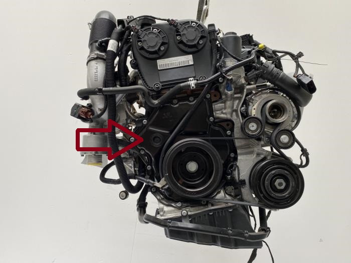

Auch hier: Nockenwellensteller. Steuerventil oder Schalter. Meiner lief so richtig miserabel, als das Ventil kaputt war. Wenn das sich aufhängt, stimmen die Steuerzeiten nicht mehr, vor allem im Leerlauf. Eigentlich wollte mir jeder erklären, dass ich die Steuerkette einfach falsch eingebaut haben muss. Ich war mir aber sicher, dass ich sie korrekt eingestellt hatte. Und das zum Glück. Sonst hätte ich alles nochmal zerlegt, ohne dass der Fehler behoben gewesen wäre.
Danke für die Tipps.
Ich habe heute beide Sensoren gewechselt und vor einiger Zeit den KGE und die Kerzen, aber das hat alles nichts gebracht. Allerdings kam gestern zum ersten Mal der Fehler P000A 00. Ich habe beobachtet, dass im kalten Zustand der Sollwert der Nockenwellenverstellung Einlass bei 15° stand, der Istwert jedoch zwischen 9° und 35° schwankte. Ab etwa 30° beginnt das Auto zu ruckeln. Beim Fahren war die Abweichung minimal. Im warmen Zustand ging der Sollwert auf 0°, und der Istwert wich nur bis zu 3° ab.
Jetzt stellt sich die Frage: Sollte ich zuerst mit dem Zentralmagnet oder mit dem Steuerventil beginnen, oder könnte es an der Ölpumpe liegen? Zweite Frage: Ist FEBI oder INA besser? Und schließlich, wann ist es ratsam, die Steuerketten bei diesen Motoren zu wechseln?
Ich freue mich auf deine Einschätzung!
Zur Steuerkette bekommt man meist die Auskunft sie zu wechseln, wenn sie beim kalten Motorstart rasselt.
Aus eigener Erfahrung kann ich sagen, dass meine bei unter 120000 Km übergsprungen ist bevor etwas gerasselt hat.
Ganz nebenbei war diese Kette ursprünglich für ein Motorleben lang gedacht. Leider ist meistens bei ca 115000 Km Schluss, weil zu sehr gedehnt und der Kettenspanner am Ende. Audi wollte 1050,- €. Hab dann selbst gewechselt für 136,- € Material. Da lobe ich mir Zahnriemen, die nicht überspringen, ruhiger laufen und auch schon 100000 Km durchhalten und zudem noch viel leichter zu wechseln sind.
