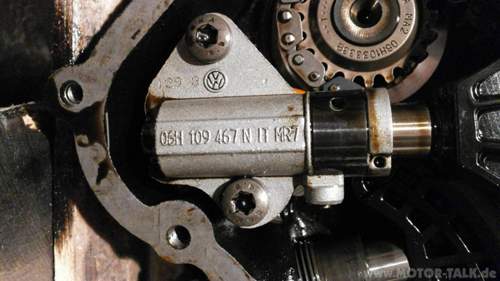

Was mich im Allgemeinen etwas verwundert... Man sieht hier im Forum so viele Leute die beim 1,8 TFSI von Motorschäden berichten. Ist der Motor so anfällig dafür? Betrifft das nur die alte Version oder auch den neu überarbeiteten 1,8 TFSI vom Facelift?!
Hi Chris,
dass ein Motorschaden bei den 1.8TFSI häufig auftritt liegt an den Kettenspannern.
Wenn der Spanner beim Einschalten des Motors die Kette nicht spannt, überspringt Diese
und der Motor ist dann leider futsch.......:(
Ist schon traurig das wegen einem Bauteil so viele Motoren kaputt gehn.
Ob AUDI dieses Problem beim Facelift in den Griff bekommen hat weiß ich nicht.
