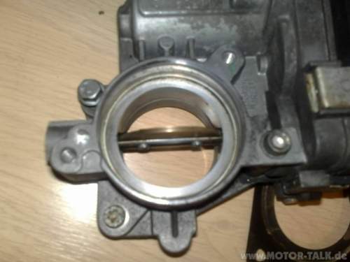

Hast du Drosselklappenstecker abgeamcht und wieder dran? Ist DK offen?

Den Drosselklappenstecker habe ich zumindest bewusst nicht abgemacht? Wo sitzt der? Ob sie offen ist, keine Ahnung!

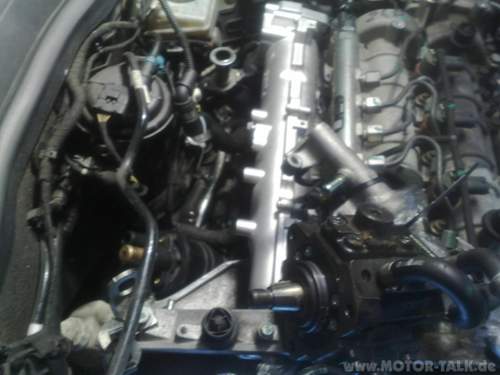

Gibt es denn ein Foto oder eine Zeichnung die einen aufklärt wo welche Bauteile im Motor sitzen. Suche nun schon gute 2h und finde im WWW nichts dazu. Denke sonst etwas abzuschrauben ist kein Problem, muss eben nur wissen wo.

Ja, klingt so. Drallklappen zu? Versuche morgen nochmal da alles abzubauen und gucke dann was ich sehe. Wäre nur schön wenn ich mal ein Bild hätte wie es aussehen müsste. Hat da jemand etwas?

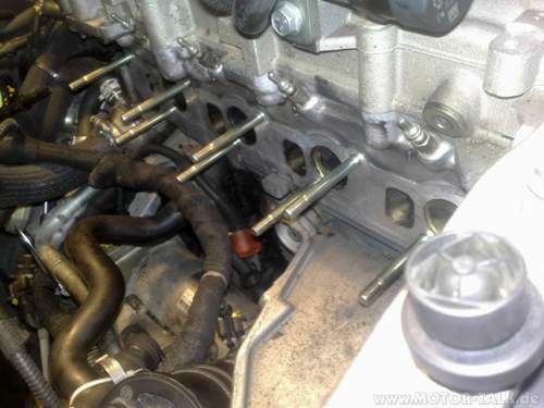

Ich würde eher AGR und Drosselklappe abbauen, Ansaugbrücke ist nicht zwischen Frühstuck und Vesper gemacht, da braucht man auch Spezialwerkzeug oder man muss ZR runterschmeissen.
guck mal dass nichts in der Ansaugbrücke rumleigt, ich meine beim gestänge, mir ist mal da eine Schraube runtergefallen und hat Gestänge blockiert.
Die Bilder werden dir denke ich nicht weiterhelfen, beim schrauben wird die Kamera immer so dreckig, habe nur ein Paar die man kaum gebrauchen kann.

Würde auch richtung Drosselklappe schauen.
