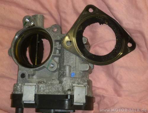

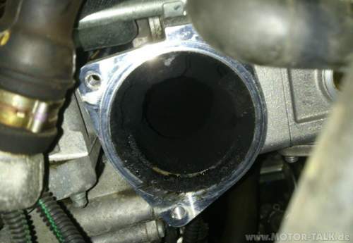

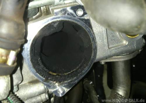

Drosselklappe und den einganz von der Ansaugbrücke mal angeschaut gereinigt??

danach werd ich mal die Drosselklappe reinigen..!

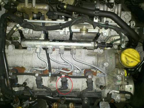

Hört sich an wie Kombination aus der Verdichterseite und Unterdruck.
Was macht die Vakuumpumpe? Speicher? AGR-Kühlerrohr noch dicht? Versucht zu verschließen und ein Meter 5mm Schlauch direkt zum Lader von dem Regelventil zu schmeissen? Schlauch Vakuumpumpe-Regelventil ok? Stecker 3. Zylinder neue Version verbaut?

..Drosselklappe wird gereinigt..

--> aber was ist das mit dem Stecker am 3. Zylinder? Stecker sind auch gecheckt worden, den 1. ,also Beifahrerseite, hat er festgekittet, -- von ner verbesserten Version weiß ich noch nichts...
