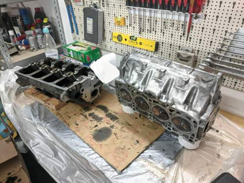

Moin,
mir ist beim Cruisen auf der Autobahn mit 130 km/h einfach der Motor ausgegangen. Starten ging nicht mehr, da gefühlt keine Kompression beim Anlassen. Also mit dem ADAC nach Hause geschleppt.
Ventildeckel ab und auslassseitig klemmende und demolierte Hydros gesehen, also Ventile krumm durch Kolbenkontakt. Nockenwelle sah auch richtig schlecht aus, voller Riefen und Laufspuren. Lagerschalen auch alle komplett verschlissen. Ich vermute einen schleichenden Schaden durch Mangelschmierung und dadurch hängende Nockenwelle. Ließ sich auch praktisch nicht mehr drehen.
Zahnriemen war noch drauf aber übergesprungen, Zähne habe ich nicht gezählt, waren drei oder vier.

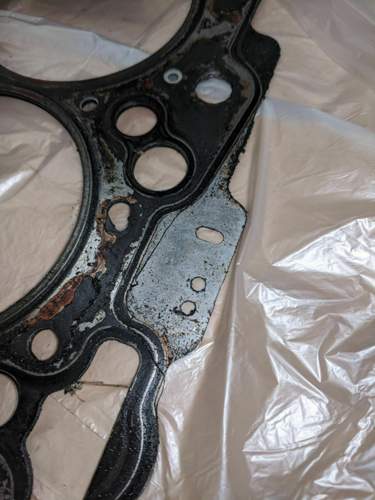

Nun meine Frage: Sind die Kolben noch OK? KW lässt sich sauber drehen und kein Spiel feststellen, auch wenn man von oben auf die Kolben drückt.
Gibt in den Ventiltaschen leichte Abdrücke:
Gebrauchter Zylinderkopf mit eingebauter Nockenwelle: 120€
Kopfdichtung und Schrauben: 55€
Schrauben Kipphebelwelle, Schrauben PDE, Dichtung Tandempumpe, Wellendichtring Nockenwelle, Öltrichter: 80€
Dichtungssatz PDE: 40€
Kleinzeug (Schrauben, Dichtungen, Schellen: 30€
Zahnriemen / Rolle / Spanner / Wasserpumpe / Keilrippenriemen: 150€ (aber das hätte sowieso alles dieses Jahr neu gemusst)
+ 20 Arbeitsstunden und kaputte Finger

Die Nockenwelle ließ sich mit abgelegtem Zahnriemen nicht mehr drehen (mit 1/2-Zoll Knarre). Die Spitzen und Rückseiten der Nocken, die Stößel (auch an den nicht verbogenen Ventilen) und die Lagerschalen waren vollkommen durchgescheuert. Sah genau so aus wie auf diesen Beispielbildern hier:

Ist eben eine ungepflegte, rostige, verbeulte Kiste und ich habe so eine Art krankhaften Basteltrieb. Also: Hat jemand auf einen 1,9er TDI-Block mit Kolbenklopfer schon Mal einen neuen (gebrauchten) Kopf geklatscht und die Kiste lief noch eine Weile ordentlich? Oder ist das ein hoffnungsloses Unterfangen? Dann kann ich mir die ein, zwei Tage in der Garage sparen und den Karren zum Schrotti schleppen.

hab ich beim AFN mal gemacht, der hatte aber richtige Einschläge da war alles kurz , Try& Error weil der Dieselblock ja stabil is...passiert bei 420tsd und dann noch gefahren bis 560tsd. und lief beim Verkauf immer noch beim nächsten Besitzer. Also mit etwas Glück wenns nich grad das Pleullager geditscht hat > draufbauen und weiterfahren.
