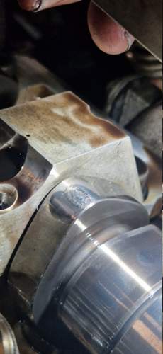

Ich habe bei meinem golf 4 1.9tdi vor ca 30tkm die Nockenwelle erneuert, da diese eingelaufen war. (Laufleistung damals 355tkm, deshalb auf Verschleiß durch die Laufleistung getippt und nicht weiter nach einer Ursache geschaut) nun 30tkm später ist beim ölwechsel aufgefallen, dass späne, also wirklich grobe späne im ölfilter sind. Daraufhin habe ich durch den öldeckel einen schlechten Nocken gesehen.
Nach dem demontieren des ventildeckels sieht man, dass fast alle Nocken schlecht sind. Habe den motor dann ohne ventildeckel gestartet und musste feststellen, dass die Nocken praktisch keinerlei öl kriegen und eigentlich trocken sind. Die Nocken die über die kipphebelwelle betätigt werden haben öl, da dieses aus der kipphebelwelle kommt. Auf den hydros selber steht auch öl. Dabei ist nun die Frage ob das so normal ist oder ob ein Defekt vorliegt. Dabei wäre die Frage, wo der Defekt liegt.
Ich habe daraufhin die kipphebelwelle vom 1 und 2. Zylinder demontiert und den motor mitm anlasser gedreht. Aus den öl Bohrungen der kipphebelwelle kommt ziemlich schnell ziemlich viel öl. Daran kann es also eigentlich nicht liegen. Das Problem, dass die stopfen aus der kipphebelwelle fliegen kenne ich, ist hier allerdings nicht der Fall.
Meine eigentliche Frage ist aber nun, wie die Nocken da Effekt geschmiert werden. Die lagerstellen der Nockenwelle sind klar und die Nocken der kipphebelwelle auch, da dies ja durch die lagerböcke in die kipphebelwelle geht. Aber die Nocken zum betätigen der Ventile? Mir ist da so durchs schauen jetzt nix aufgefallen, wo die geschmiert wird.

An den Tassenstösseln ist doch Oel. Wird er nach unten gedrückt, gibt es Motoren, welche eine kleine Oelbohrung freigeben.
Aber auch ohne Schmierbohrung reicht das herumspritzende Oel aus den Nockenwellenlager, um die Nocken zu schmieren.

Der Verschleiß der alten und der neuen Nockenwelle sind nicht exakt gleich. Ich hatte die alte tatsächlich noch nicht weggeschmissen.
Die alte war an den Nocken einfach eingelaufen und praktisch platt gedrückt.
Die neue hat an manchen Stellen und an fast jedem Nocken an der höchsten stelle(also da wo das Ventil betätigt wird) massive Verschleißspuren.
Meine Mutter (werkstoffprüferin) sagte, dass bei der neuen Nockenwelle die Beschädigung durch übertemperatur der Nockenwelle kommt. Entsprechend nahe liegt der Verdacht dass kein oder zu wenig Öl da war.
Die alte gebe ich ihr später und berichte was sie dazu sagt. Im Anhang mal noch ein Bild des alten defekten Nockens und eines der neuen kaputten Nockenwelle.
Der Verschleiß der alten Nockenwelle ist fast nicht zu sehen. Der Nocken ist platt gedrückt. Und hat sich nach außen gesetzt. Dabei allerdings keine riefen und auch nicht das extreme Verschleiß bild wie bei der neuen Nockenwelle gebildet.

@Leo1204 schrieb am 27. Januar 2024 um 17:39:10 Uhr:
Eine Nockenwellendefekt ist beim Golf 4 absolut ungewöhnlich... beim ersten 2.0 8V mit DPF die Regel.
Ich weiß nicht wie lange Du das Auto schon hast.. meine Vermutungen liegen bei:
a) es gab irgendwann mal eine Ölverdünnung
b) Nockenwelle wurde an einem Montag früh gefertigt
Die Öldruckwerte sehen doch recht gut aus.
