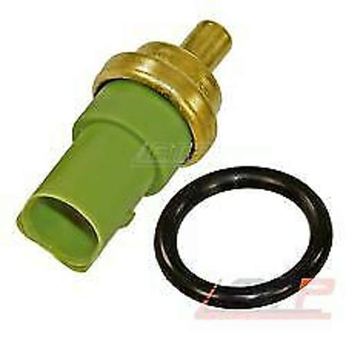

Du schreibst hier von dem hinten am Zylinderkopf im Wasserstutzen?
Ganz wichtig Starterdrehzahl messen. Das hat Gründe.
Bitte mit VCDS oder VAG.COM den Fehlerspeicher auslesen.
Typisch für die Fahrzeuge ist, dass das Ausgangssignal
fehlerhaft ist vom Kühlmitteltemperatursensor.
Wenn der Stecker abgezogen ist, glüht er denn vor?
Ich würde den Sensor wechseln. Kostet nicht die Welt.
ET-Nummer 059 919 501 A
Doppeltemperaturgeber Grün 20mm

ich habe den Stecker abgezogen der die Kühlmitteltemperatur misst (der Grüne). Als ich den Stecker abgezogen habe, habe ich ca. 3 Sekunden vorgeglüht. Dann ist die Kontrolllampe immer noch nicht ausgegangen, ich dachte dann, das er ja nicht merkt wenn es warm genug ist und hab den Zündschlüssel ganz rum gedreht. Hat aber ewig gerödelt. Kann ich die Starterdrehzahl bei jeder Werkstatt auslesen oder muss ich explizit auf VSDS oder Vag.com hinweisen? Den Temperatursensor werde ich dann auch noch tauschen.

Eine Person sagte mir heute, die diesen Teil, um zu kaufen, ist es OK
S-l225
Ahja kann sein das der Kühlmitteltemperatursensor defekt ist bzw..eine Macke hat nur kann man das auch auslesen bevor man einfach teile tauscht
