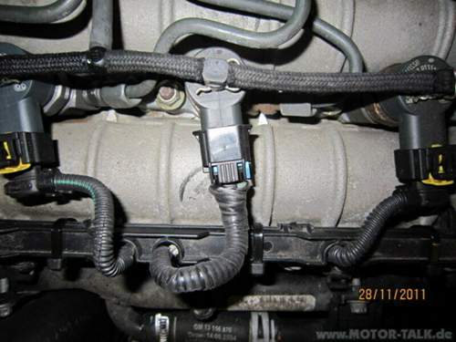

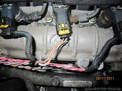

Guten Tag aus der Hauptstadt:) Habe einen Schönen Vectra C Caravan EZ:12/06 1.9 CDTI 110KW Automatik mit allen erdenklichen Extras und der Hammer ist die Farbe - Knall ROT :) bin sehr zufrieden bis auf den mysteriösen fehler den er hat... er Ruckelt sehr stark beim kalten Motor im Stand beim fahren merkt man nichts nur im stand nach ca. 5min fängt er an hinten zu qualmen stinkt ziemlich nach Ruß allerdings wenn die Motortemperatur steigt wird das Ruckeln etwas weniger aber bleibt immernoch bestehen aber das qualmen ist weg?? Die bekanntlichen sachen wurden schon erneuert (Drallklappen, AGR-Ventil, Turbo, Lichtmaschine) laut Vorbesitzer. Ich denke er hatte die Schnauze Voll und hat es deswegen verkauft mir war der Fehler schon beim Kauf klar. Vielleicht könnt Ihr mir ja weiterhelfen wie ich Schrittweise anfangen soll diesen Fehler zu beheben. Ich tippe dass eine Einspritzdüse eine macke hat. Würde mich über jede Information freuen.... MfG Kay

Also gerne sind die Injektor-Stecker etwas versifft. Einfach mal abmachen und etwas KontaktÖl reinsprühen, wenns dann weg ist würde sich ein Austausch lohnen. Die STecker würden mittlerweile auch verbessert.

Ich meinte aber die Injektor-STECKER.......

Halli Hallo danke für eure mühe mir weiterzuhelfen. Gogol115 diesen stecker hab ich auch schon kontrolliert, passiert nichts. Ich habe mal den Stecker von Injektor 3 rausgezogen und sehe da kein ruckeln und der qualm ging auch weg, jetzt habe ich ein Injektor von Bosch bestellt bin gespannt ob es tatsächlich der eine Injektor ist oder ob ich mehrere tauschen muss. Scheint dazu gehören 1.9CDTI und das Ruckeln:)
Wie jetzt? Warum einen neuen Injektor, wenn das Ruckeln jetzt weg ist, liegst eher am kurzzeitig wiederhergestellten Kontakt durch das Ab- und Anstecken.
Warum sollte der Injektor "heilen" wenn du den Stecker abziehst?
Wie gesagt, die STECKER (vor allem von Inj. 3) versiffen sehr gerne, man kann dan aller drei Wochen Kontaktöl verwenden, oder man tauscht die STECKER. Fang am besten ersmal klein an, die Injektoren kannst´immernoch tauschen ;)
