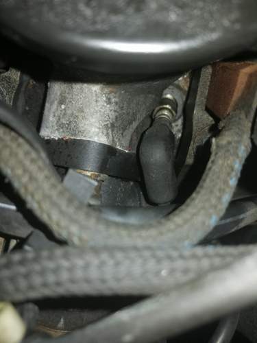

mein 1,9TDI springt super schlecht an. Bei den tiefen Temperaturen, muss ich mehrere Male Vorglühen, dann das Auto den Berg runter rollen lassen und zusätzlich den Anlasser betätigen. Dann läuft er nach ca. 100m.
1. Nun habe ich die Glühkerzen durch gemessen => zwischen 1-1,3 Ohm (im eingebauten Zustand)
2. Die 80A + 50A Sicherung geprüft => OK
3. Spannung an Glühkerze Zyl. 1 gemessen => 10V
4. Fehlerspeicher ausgelesen => keine Fehler
5. Real Time Daten ausgelesen => Coolant = -5C, Air Inlet = -3C, Fuel Temp = -4C
So, nun weiß ich nicht mehr weiter.
Was kann den noch sein? Was kann ich denn noch wie prüfen?
Danke und LG

Prüf mal den Kraftstoffdruck beim Starten.
Welchen Kraftstoffdruck ?
Die VEP Diesel haben doch eigentlich gar keine Vorförderpumpe im Tank.
Ich würde mal eher den Förderbeginn mit VCDS bei warmem Motor prüfen.
Ggf. auch mal die Batterie prüfen, nur 10V an den Glühkerzen können auch auf eine schwache Batterie hindeuten.

Die VEP haben auch eine V erteiler E inspritz P umpe.
Deswegen heissen sie VEP
Auch die muss Druck aufbauen damit ein Injektor arbeiten kann.

Diese VEP gibt es. Sehe ich im Motorraum :-).
Jetzt ist die Frage, wie prüfe ich deren Druck? Kann man das über das OBD auslesen? Und was sind die Werte? Oder Wertebereich?
