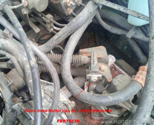

habe an meinem Winterauto (Passat 35i 1,9l TDI) die Kupplung gewechselt (kompletten Satz verbaut).
Die Kupplung funktioniert auch wunderbar nur habe ich wohl was an der Schaltung verstellt. Das äußert sich so: Ich bekomme den 1. Gang fast nicht rein (wärend des Fahrens und auch im stehen nicht).
Ich habe die Kupplung (und auch die Bremsen) nach dem Einbau komplett entlüftet (die Kupplung über die vordere linke Bremse, wie Etzold das beschreibt).
An dem Getriebeöl liegt es vermutlich auch nicht, da es vor dem Kupplungstausch problemlos funktioniert hat.
Kann man das Schaltgestänge selbst einstellen?
Wenn ja, wie? Oder ist das ohne die Getriebelehre nicht möglich?
Gibts jemand im Forum der in der Nähe von 73312 wohnt der das machen kann?
Muss übermorgen einen schweren Anhänger ziehen und da wäre der 1. Gang gar nicht schlecht :-)

du brauchst 2 leute einer der im innen raum schaltet und einer der der am getriebe einstellt.
dann soll der der im innenraum sitzt alle gänge schlaten und dir sagen welchen gang er hat damit du weißt wie der mechanis mus funtst
dann schaltknauf ganz nach kinks drücke3n vorne schraube lösen und wieder justieren
hast bei mir auch geklappt nach kupplungswechsel
jup du musst "nur" den seilzug lösen, erster gang rein und wieder anziehen. hast ja langlöcher zum einstellen drinne. isn bissle ne fummelarbeit wens aufs erste mal nicht klappt aber es geht.
ansonsten wen net weiter kommst: http://bsw-auto-technik.de/ is zwar in wangen bei gp aber is ein alter vw meister der ahnung hat und dir auch n guten preis macht.

Die Schaltseile sind am Schaltturm(am Getriebe) mit Langlöchern versehen. Dort wird dann die Schaltung eingestellt.
doch vorne am getriebe! kannste guck dir das genau an es ist selbsterklärend ;)
danke noch mal für die Tipps.
Der Passi schaltet jetzt wieder wunderbar!
Waren ganz wenig was ich nachstellen musste.
Gruß TommyA8
So, und nun erklär bitte mal was Du genau gemacht hast.

Die Schrauben am Schaltturm!!! Das hatte ich aber bereits mal geschrieben. Wenn bei dir der erste nur sporadisch nicht rein geht, dann wird das aber nicht an einer falschen Einstellung liegen.

Was willst du denn hören??? Die Schaltseile sind am Schaltturm befestigt. Wenn du also im Motorraum die Schaltseile nicht findest, dann nützt es auch nichts, wenn man dir sagt wie du es einstellen sollst. Mal davon abgesehen ist die Einstellerei eh ne Probiersache. Hier aknn dir keiner sagen, dass du das linke Seil 1mm nach vorn verschieben und das rechte Seil 2mm nach hinten verschieben sollst, um dann die ideale Schalteinstellung zu bekommen. Du mußt das definitiv selbst testen.
Aber wie gesagt, wenn der 1. nur spor nicht einzulegen geht, dann liegt das nicht am falsch eingestellten 1.Gang. ;)

Bevor Du den ersten Gang einlegen willst, leg doch zuerst den zweiten Gang ein, und dann erst den ersten! Geht das dann problemlos, ist nichts an der Schaltung verstellt, sondern es liegt am Getriebe selber! ;)
Selbst erfahrene Schrauber nutzen keine Schalthebellehre. Die schauen sich die Funktion an und stellen nach Gefühl ein. ;)
