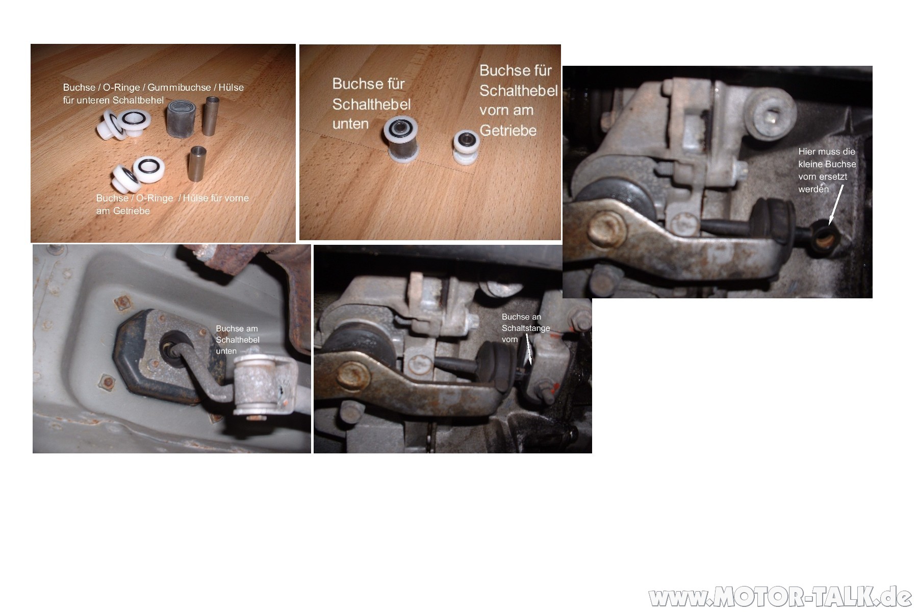

habe erst seit kurzem einen V40, 1.8, Bj,98 mit 106.000km.
Ich bekomme eine Krise mit der Gangschaltung.
Der 1.Gang lässt sich sehr Schwer oder mit Glück einlegen. Meist meine ich es ist der 1.Gang, aber es ist dann der 3. beim Anfahren. Ist immer toll an der Ampel.
Links oben ist ja der Rückwärtsgang und alle Gänge lassen sich eigentlich sauber und weich schalten. Ausser der erste Gang. Habe festgestellt das wenn ich mehrmals den Gang rausnehme, also im Leerlauf, dann geht der Gang ein wenig besser rein. Habe den Eindruck das der 1. und 3. Gang unheimlich Dicht aneinander liegen.
Kennt jemand dieses Problem vielleicht?
Hoffe nicht das es die Kupplung oder Getriebe ist.
Vielen Dank

benutze mal die Suchfunktion. Wahrscheinlich sind die Schaltbuchsen fertig, oder das Schaltgestänge ist etwas verzogen.
Ist eine Sache von 50€!

Welches Getriebe hast Du? Erkennbar an der Position des Rückwärtsganges
Original geschrieben von paulalara
[...] Links oben ist ja der Rückwärtsgang [...]
Also Renaultgetriebe und somit für Schaltbuchsen prädestiniert;-)

Hier die Teile
http://www.skandix.de/.../
Der Wechsel ist mit ein bisschen Handwerklichem Geschick in einer halben Stunde auch selbst erledigt.

Tausche sie alle aus (oder lass es machen.)
Bei Skandix gibts das Komplettset für ~20 €. Darin enthalten sind nicht nur die unteren Buchsen und Gummis (also für vorne am Getriebe, hinten am Schalthebel unten) sondern auch die Teile für den Schalthebel oben!
Die oberen Teile sind etwas fummelig zu verbauen weil die ganze Schalthebelmimik raus muss, aber das ist hauptsächlich Fleißarbeit.
Und belohnt wird das Ganze mit einer ungewohnt unlabbrigen und relativ präzisen Schaltung. Wie neu. ungelogen.
Der Aufwand beträgt für die unteren Buchsen (wie schon geschrieben) ~20-30min je nach Geschick, für die oberen Buchsen (vom Innenraum aus zu erreichen, Schaltsack ausklipsen) etwa 30-45min je nach Geschick.
Es lohnt sich.

bei meinem V40 ist es nur der erste Gang den man manchmal nur mit Gewalt reinbekommt. Am Freitag war ich drei Stunden Stop and Go im Stau :( ..das war natürlich mit dem Hakeligen 1. Gang eine Kathasttrophe. Aber ab und an geht es Plötzlich Butterweich. Wenn man zuerst den 3. und dann den 1. versucht geht es meistens. Werde mal die Teile bei Skandix bestellen und weiterschauen.

Es SIND tatsächlich nur die Buchsen.
Wenn die alle getauscht sind funktioniert auch das vermaledeite Renaultgetriebe wieder wie am ersten Tag...
