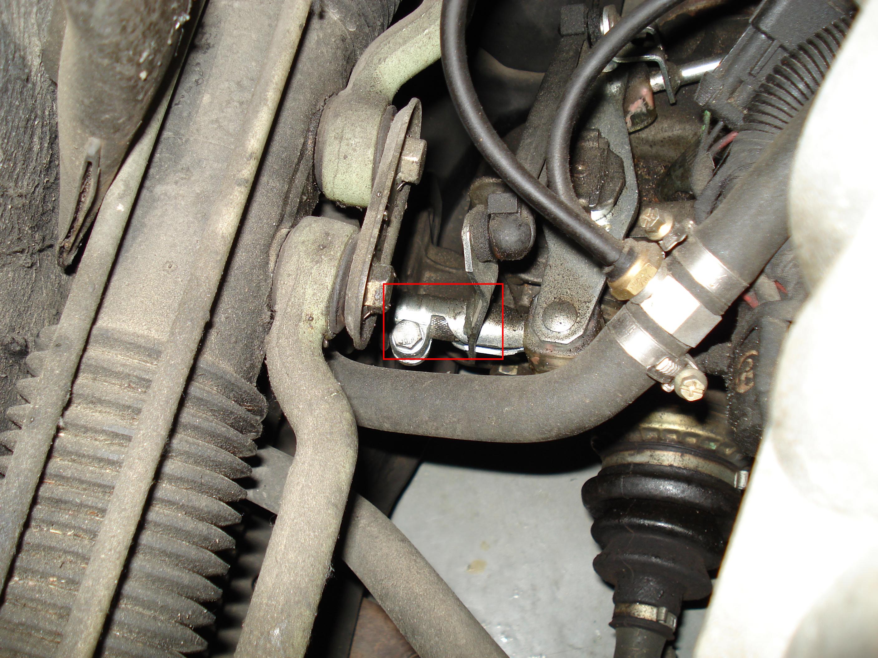

Hallo bei meinem Astra Caravan (1,4l 60Ps Bj. 97) geht der 1 Gang teilweise schlecht rein. Das heißt wenn ich in den ersten Gang schalte ist der Dritte drin. Wenn ich ich beim schalten in den ersten, den Ganghebel gleichzeitig nach links drücke geht er eher rein. Beim wegfahren muß ich vorher in den zweiten schalten und kann dann problemlos in den ersten wechseln.Es geht nichts hart ubd macht auch keine Geräusche.

Die oben gepostete anleitung scheint noch vom Kadett zu stammen.
Beim Astra sieht das ganze etwas anders aus.
So wirds beim C20NE mit F18 Eingestellt.
1. Das getrieb in die Einstelposition bringen.
Dazu den Schwarzen knopf ins getrieb drücken, ist etwas fummelig bis die verigelung drin is.
http://s3.directupload.net/images/user/071025/m8qu2a7f.jpg
2. Den Schalthebel In die Grundstellung bringen
Dazu müssen die zwei löcher überiender gebracht werden und dann mit nem Durchschlag gesichert werden.
http://s3.directupload.net/images/user/071025/7fjws2mp.jpg
3. Jetzt kann die klemmschraube am gestänge Gelöst werden.
Nach dem lösen mit der hand etwas an dem gestäge wackeln aber nicht zu fest ansonten könnte die Arretierung vom getrieb rausspringen.
http://s3.directupload.net/images/user/071025/ov7dwys6.jpg
4. Nun sollte deine schaltung wieder stimmen und du kannst die klemmschraube wieder Festziehen.
Danach die arretierung des Schalthebels lösen und etwas dran wackeln damit die arretierung vom getrieb sich wieder lössen tut.
Sollte sie dies nicht tun soll dir jemand helfen und etwas dran ziehen damit der schwarze arretirungstift wieder rausgeht.

Absolut simpel, ist eigentlich wie beim Kadett, nur dass der Kadett noch eine Bohrung vorweist wo ein Stift eingeführt werden muss. Der Astra hat dort einen Druckknopf.
Einstellung: Manschette vom Schalthebel hochziehen, Schalthebel in der Leerlaufstellung nach links drücken und bei den beiden übereinander liegenden Löchern einen Stift einsetzen.
Im Motorraum die Klemmschraube lösen, das Gestänge langsam hin und herbewegen, bis sich der Druckknopf einschieben lässt.
Druckknopf in eingedrückter Stellung festhalten und die Klemmschraube wieder anziehen.
Fertig, dauert nur 5min und ist wirklich von jedem zu bewerkstelligen.

Hallo allerseits hat hingehauen,
ich möcht mich bedanken für die Hilfe
hab da im Anhang aus der obigen Beschreibung mal was markiert; falls hier mal jemand über den Thread stolpern sollte und es nicht am Gestänge liegt.
