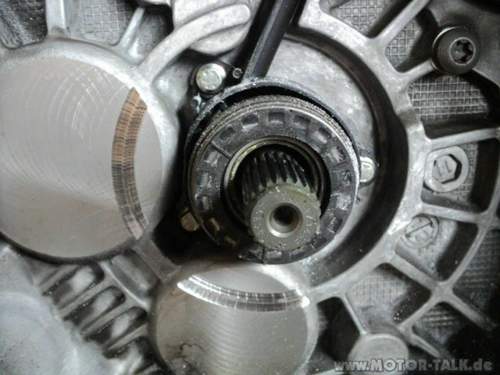

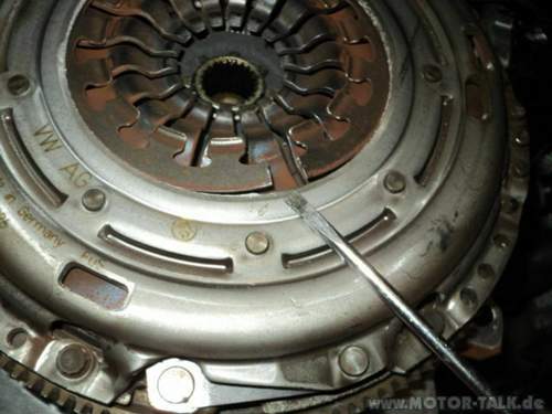

Nicht lang warten, aufmachen und schauen. Wenn es die Druckplatte ist, deren gebrochene Feder am Getriebegehäuse fräst, dann wird das ganz schnell mächtig teuer. Bei den 2.0 TDI im Octavia und Golf 6 war das ein recht verbreitetes Problem. Sollte mich nicht wundern, wenn es das bei anderen Modellen auch gibt.
Und dann noch ein gut gemeinter Tip am Rande: Wenn Du immer bei VW im Service warst und Garantie hast, dann ruf die Mobilitätsgarantie-Hotline (0800-VWSERVICE / 0800-897378423) an und sag denen, daß Du Dich so nimmer fahren traust. Die sammeln Dich dann ein und es gibt einen kostenlosen Leihwagen. Fährst Du selbst zum Händler auf den Hof, dann behält der das Auto da und kostenlosen Leihwagen gibt es keinen. Ich spreche aus Erfahrung!
Defekt-druckplatte-6011121740643944906
Defekt-getriebe-6146107887272579560

@Weilheimer: Musst du diese Horrobilder posten??? Da werden böse Erinnerungen wach :(

Wenn es die gebrochene Feder ist, dann geht das schon auf Garantie. Man muß nur hartnäckig bleiben. Bei meinem Octavia haben die auch erst rumgeheult und dann hat mich der Spaß nix gekostet, weil die Anschlußgarantie gegriffen hat. Allerdings war ich gerade 1 Woche über die 2 Jahre hinaus und hatte vorher schonmal Geräusche reklamiert gehabt. Gemacht wurde das Rundumpaket (Kupplung, Ausrücklager, ZMS)
Doof sieht es allerdings aus, wenn die Kupplung selbst verschlissen ist (starke Abnutzung der Reibflächen). Da bleibt man dann auf den Kosten sitzen.
