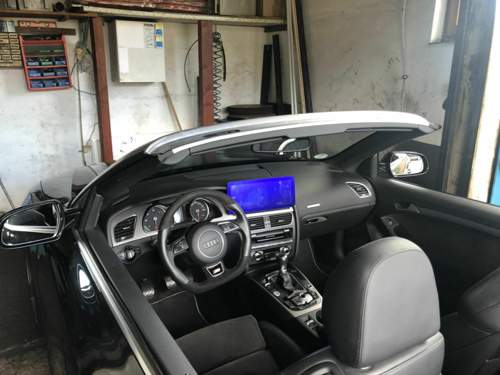

Sieht gut aus.
ABER:Wie kommst du denn noch an deinen Warnblinker heran?
Bei mir sitzt der rechts vom MMI .
Geht schon wie du sehen kannst im Bild.
Ist leicht verdeckt.
Beim neuen Cover ist er links.
Img-20210818-wa0011
Wenn ich das hier sehe bin ich schon froh das ich das Taffio nicht gekauft habe, zumal auch recht teuer. Ich hatte vor Wochen von meinem Kumpel Daniel das große (eigentlich 10,25 ) System gekauft in gutem Glauben das es nix anderes gibt er schickte mir dann sein bestes System.... Was dann kam war ein 12,5 " Großes Display in Blau...... ich lass das jetzt mal so stehen.... Hab es dann iwan eingebaut was auch nicht sonderlich schwer war und wenn ich die Beschreibeung vom Taffio sehe um einiges einfacher war. Fahrzeuge im display gab es alle Typen was sehr erfreulich war aber was garnicht ging war die Größe und das Blaue Display.... Viel zu groß viel zu Blau... Der rest passte recht gut. Von der Bedienbarkeit usw. super. ich hab dann mit meinem Kumpel gesprochen und er meinte er hätte noch ein schwarzes ohne Simkarte. Er hats mir geschickt ich hab es kurz eingebaut musste aber dann leider feststellen das das Teil zwar gut ausschaut in Schwarz und mit 10,25" aber leider konnte das Teil nix noch nichtmal carplay. Ich habs dann garnicht mehr fertig eingebaut sondern alles wieder in Originalzustand versetzt und ihm beide teile wieder zurück geschickt. Irgendwann werde ich mir wohl doch das kleine System nur mit carplay holen und dann sollte das gut sein.
+3
@nokolo schrieb am 18. August 2021 um 21:41:39 Uhr:

Bei dem 10,25" Display sollte das nicht wirklich ein Problem sein. das 12,5 " war schon sehr groß und der Knopf recht versteckt aber immer noch erreichbar. das sollte bei dem kleineren Display sicher kein Problem sein. Was mir in dem Zug allerdings auch nicht gefallen hat war das der original Schalter wegen der Airbag Lampe angeschlossen bleiben musste hinter dem Display. In meinen Augen ein Nogo....
