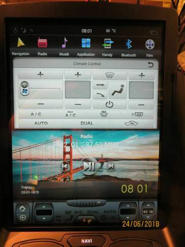

Hallo Zusammen,
nachdem ich vor knapp 2 Jahren mein 10,4 Zoll Vertikal Android Radio bei Autochoose gekauft habe, habe ich nun endlich die benötigte Zeit gefunden, um mich mit diesem ausreichend zu beschäftigen.
Zunächst vorab, es ist teilweise sehr knifflig gewesen um dieses Radio ordnungsgemäß zum funktionieren zu bringen, daher habe ich es auch 2 Jahre mal in der Garage liegen gelassen.
Da beim ersten Einbau nichts funktionierte und ich dann bis jetzt keine Zeit mehr für den ordentlichen Einbau hatte.
Ganz besonderen Dank an dieser Stelle an Focus_mk3_titanium um seine Mithilfe!
Im Anhang findet Ihr außerdem noch einige Fotos, welche ich beim Einbau gemacht habe mit den entsprechenden Kommentaren.
MEIN FAHRZEUG:
Ford Kuga BJ: 11.2014
2.0 TDCI 88kW/ 120PS Euro 6
Sync Generation 1 mit Monochromdisplay
Einparksensoren: hinten
Ohne Rückfahrkamera
Ohne Original Navigation

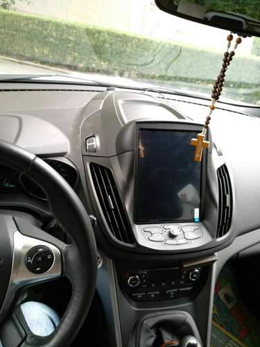

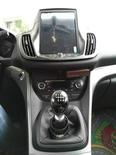

EINBAU:
- Was mich beim Umbau am längsten aufgehalten hat, war das Radio überhaupt bei Zündung-AN zum
Starten zu bringen. Durch Zufall habe ich die Steckverbindung vom roten Draht getrennt (Antenna AMP) - und da hat sich das Gerät dann gestartet - somit diese Steckverbindung trennen, wenn ihr das selbe Symptom habt.

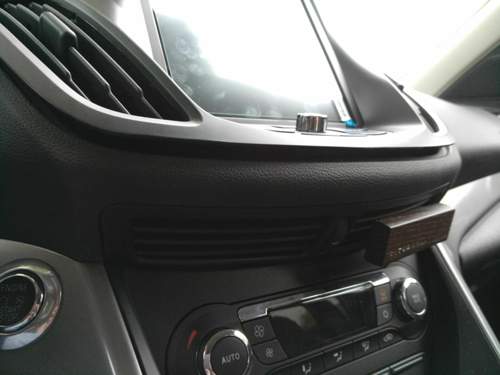

- Der Adapter zum befestigen des Displays (2x Blech-Winkel) passen überhaupt nicht - da stimmen die Spaltmaße nicht mehr. -> daher selber zurechtbiegen.
- Ansonsten Plug&Play funktioniert alles sehr gut und die mitgelieferten Kabel/Stecker erscheinen mir sehr ordentlich.

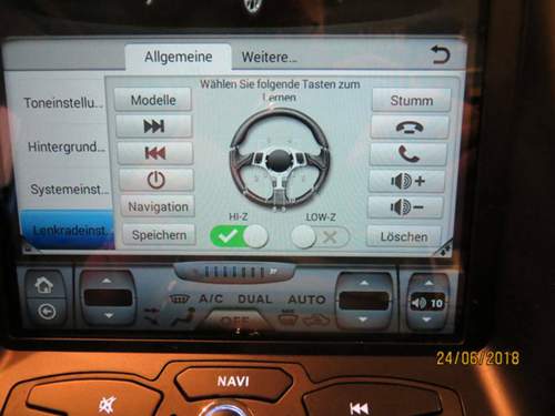

- Lenkradfernbedienung: Kann eingestellt werden High-Z / Low-Z (je nachdem ob Hochohmig oder Niederohmiges Signal von LFB) - Tasten können im System frei zugeordnet werden - funktioniert.

TIPPS:
Original war bei mir im Radio der "alte" Kuga als Hintergrund im Homescreen. Dieses Bild kann man jedoch folgendermaßen ändern:
- Per PC das gewünschte Bild umbenenen auf zxwlogo.png und dieses dann auf einen USB-Stick laden
- USB-Stick am Radio anschließen und das Bild mit dem Android-Dateimanager (ist bereits am System) unter /Sd-Card verschieben oder kopieren.
- Neustarten (Zündung Aus - An) - Hintergrundbild sollte geändert sein

- Wheel-Setting: LOW-Z (Niederohmiges Signal von LFB bzw. HIGH-Z (Hochohmiges Signal von LFB) (Beim KUGA auf HIGH-Z!)
