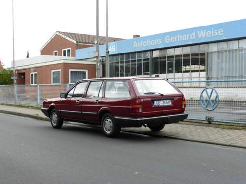

wo bleiben eigentlich die Biiiiiilder???
hab jetzt eine 55 Ah Batterie gekauft,paßt Prima.
Oh ja die Biiiilder!
Schande über mich!
Hab heute schnell welche gemacht.
Da sind sie!
Ist doch schon mal nicht verkehrt. Sondermodell mit SSD, AHK und Colorglas, das Wichtigste ist dran. Scheinwerfer und Kühlergrill sind vom älteren Modell und das Lenkrad ausm Baumarkt, der Rest sieht ziemlich unverbastelt aus. Freu Dich, dass Du kein Metallic hast, die Türen sollte man bei dem einfachen Rot mit etwas Geschick retten können. Die fallen auch im guten Zustand nicht mehr in Massen vom Himmel.
