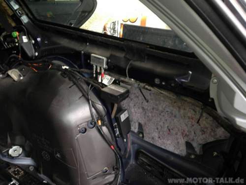

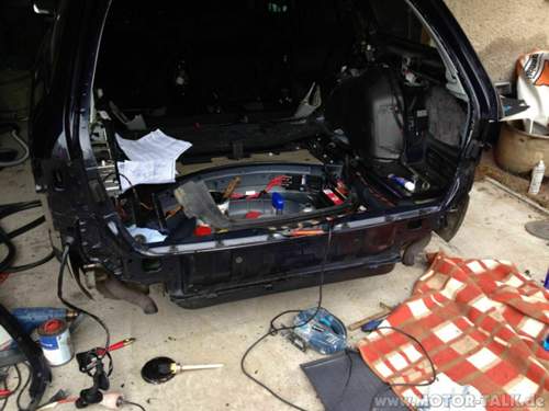

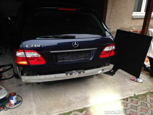

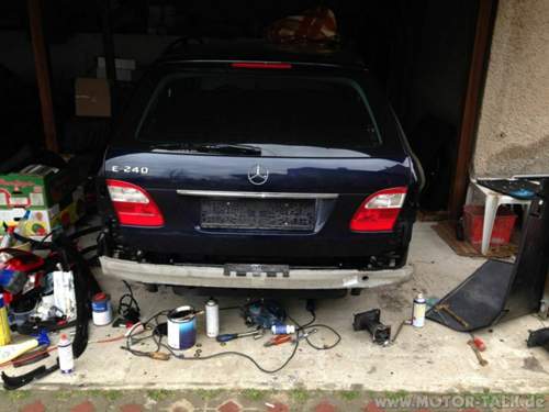

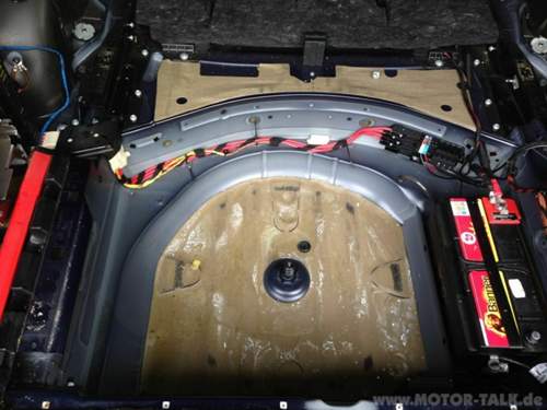

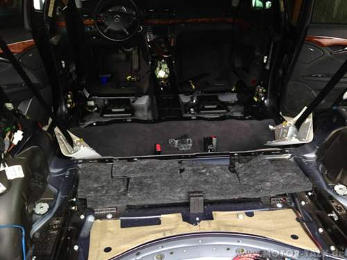

Hey Leute, nun ist mein großer 10 Jahre und es ist an der Zeit ihn mal gründlich zu reinigen. Habe mir jetzt vorgenommen ihn nackt zumachen, konservieren und wieder zusammenzusetzen. Eine AHk abnehmbar habe ich gleich mit montiert. Für die zahlreichen Kratzer gibt es danach smart repair. Die Vordersitze sind allerdings auch nach dem Waschen fleckig. Vielleicht rüsste ich auf Leder um.
Sonst ist er ziemlich komplett. Möchte das er noch eine Weile hält. Anbei Bilder der Aktion.

Schwachstellen sind keine zu entdecken?
Ich würde mir eher um die Außenseite des Blechs Sorgen machen als um die Innenseite! Was schmierst du da aufs Blech? Was ist das für ein Teil in Wasserbad? Fragen über Fragen ... :D
Wie schaut's bei dir unter der Chromblende von der Rückwandtür aus? Da sind zwei verzinkte Schrauben, ist das Zink mal weg geht's Ramba Zamba! Zumindest die Fahrzeuge aus MJ 09 sind betroffen.
Unsere 211er ließ ich daher gleich anch dem Kauf außenrum und an den Türen -- soweit es vertretbar ist -- zerlegen, waschen und nach der Trocknung (übers WE in der geheizten Werkstatt) mit Konservierungswachs inwändig wie außenrum konservieren. Auch die Türen und die Rückwandtür, den Motorraum und die Schlauchanschlüsse. Ich hoffe den Lohn der Mühe (= Geldeinsatz) in einigen Jahren zu erfahren.

ich glaube die hohlräume wie schweller und türen sind wichtiger.
mach mal davon bilder gerade türen (innen) und der unterboden würden mich mal interessieren.
