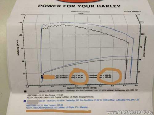

10 ps hat Herr Sohn aus meiner Fat Boy noch rausgekitzelt
Jetzt 57 kw am Hinterrad .. Und 125 Nm statt 119
Power vision , offener luffi und prüfstandoptimierung ,
Auspuff ist original Us .. Und macht für meinen Geschmack genug Krach
Allerdings liegen die Werte erst im höheren Drehzahlbereich an .
Maschine dreht auch 500 u/min mehr , Standgas ist etwas tiefer eingestellt..
Us Auspuff knurrt jetzt noch etwas besser , dazu das gierige Ansauggeräusch .. Alles zusammen ein eher sportlicher sound ... Nicht das tiefe harleyblubbern ..
Maschine lief vorher auch ohne mucken .. Zieht aber jetzt früher durch und dreht lustiger .. Und läuft irgendwie ruhiger .. Soweit ich das von der veregneten Heimfahrt sagen kann .

hänge mal das messprotokoll an
10 ps finde ich eigentlich ganz ok für diesen kleinen Eingriff ...
( mal schaun obs auf dauer reicht :-) )
allerdings fällt die Leistung erst bei hohen Drehzahlen ins Gewicht ..aber das merkt man dann schon ganz gut

57 kw hat sie jetzt inklusive der 10 KW zusätzlich.
