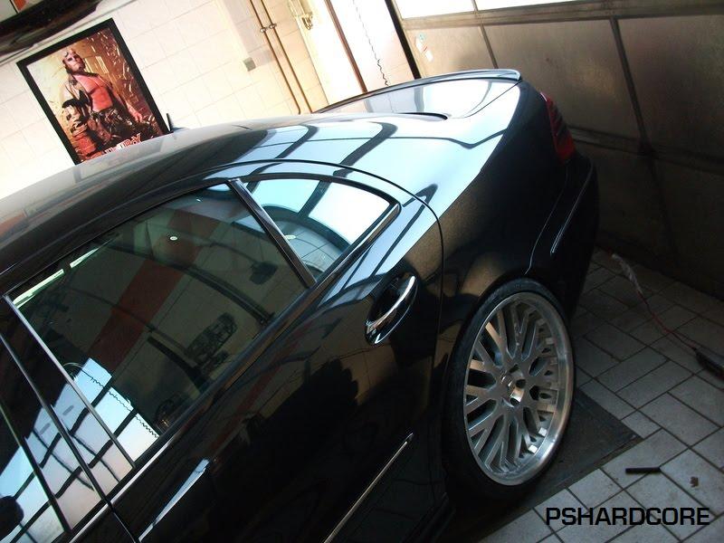

Hallo..
ich will mir Carlsson cr1/12 zulegen hab welche aus ebay gefunden, jedoch weiss ich nicht ob ich hinten börtelen lassen muss wenn ich hinten 11,5x20 ET 35 drauf mache, mit der bereifung 275 25 20. muss ich ziehen lassen oder müsste es so grad noch hin kommen? VA sind 9,5x20 ET45 die dürften weniger problem sein, mit eintragen haben ich keine probleme muss nur traglast der reifen stimmen dann krieg alles eingetragen;) kann auch richtig schmälere reifen drauf machen kein problem, nur weis ich nicht wie weit die felge HA rausschauen wird? hat hier jemand erfahrung damit??
Danke..

Dann zieh mal: An der HA mindestens 15mm im Winkel von +/- 45 Grad.
Das kann man gleich vergessen. Ein Reifen 275/25 R 20 ist nach ETRTO-Norm nur auf der Felgenbreite 10 montierbar.
Einfach das Gutachten lesen oder für umme (zu Zeiten der Telefon-Flatrates) bei Carlsson anrufen.
H.
kann mir nicht vorstellen dass das passt.
Ich habe bei mir 9,5x19 mit 275/30 Bereifung drauf, und die ist bereits bündig mit der Felge.
Der Reifen passt niemals auf die genannte Felge.

Wenn das Original Carlsson Felgen mit Gutachten sind und keine billigen Chinamistschrott, dann wird alles in den Papieren stehen oder wie bereits einer hier schrieb einfach bei Carlsson anrufen. Aber aus Erfahrung kann man schon vermuten, es passt wohl nicht!

also erstmals danke für die ganzen beiträge, ich habe momentan auch 9,5x20 felgen mit ET 35 + 10mm spurplatten und es ist immer noch nicht bündig mit kotflügel habe 245 30 20 bereifung und es ist alles eingetragen! ja mit der größe 275 25 20 weiss ich ja selber nicht ob das geht vlt mit 30er querschnitt keine ahnung, und ich wollte nur wissen was ich da alles machen muss und nicht was ihr dazu meint! Es handelt sich hier um orginal felgen! das ist hier immer das problem das irgendwelche gleich ihre meinungen schreiben, obwohl hier um was anderes geht,wenn der umbauu mit dem börtdeln statt finden muss dann ja die felgen werde ich zulegen, wollte jetzt gedanken darüber machen was ich alles machen muss und nicht wie es ausschauen wird! mit der bereifung weis ich noch nicht, hab typ ein mail geschrieben was da für reifengröße noch passen bzw. was in der ABE drin steh für w211. warte auf antwort.
Wow, das bekommt man eingetragen? Das Felgenhorn steht ja 10mm über den Reifenrand raus?
Das sieht aus, als würde jetzt schon der Reifen zu klein sein.
Sehr seltsam

also jetzt wo ich die (noch?) montierten felgen gesehen habe, fehlen mir echt die worte. daß man ein schönes auto wie der 211er so mutwillig verschandelt, ist echt nicht mehr nach zu vollziehen. warum nur?
diese "turbinen" - äääääärgh!!! (ok, geschmacksache)
die felgen (wie schon vor mir geschrieben) sind jetzt schon viel zu breit. 8x20" würden da mehr als genügen - und dann willst du allen enstes 11" breite dranmachen? dann müsstest du aber 2 reifen pro felge montieren, damit es "bündig" aussieht. echt jetzt, kauf dir nen golf gti oder 3er bmw... da gehört derartiges "tuning" hin - nicht auf einen mercedes!
