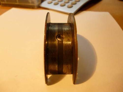

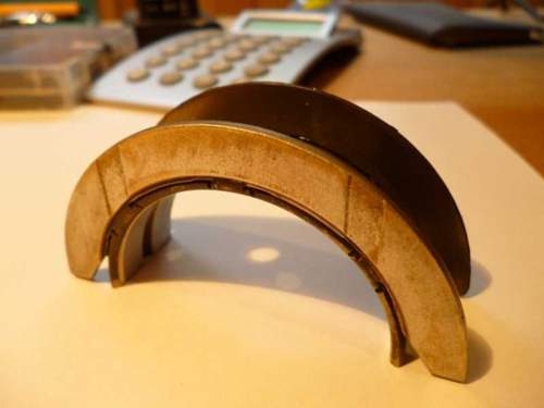

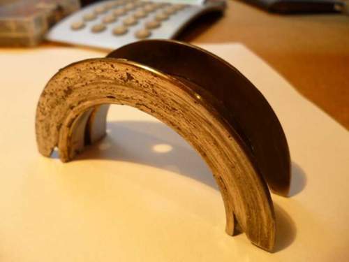

woher nimmst du dieses Wissen zur Lagerung der Kurbelwelle?
Mein E46 (N42 Motor) ist trotz identischer Steuerketten-Konstruktion mittlerweile schon 330tkm alt (erste Steuerkette)
Schaltgetriebe?
Axialkurbelwellenlagerschaden?
Danach Ölpumpen und Pleuellagerschaden?
